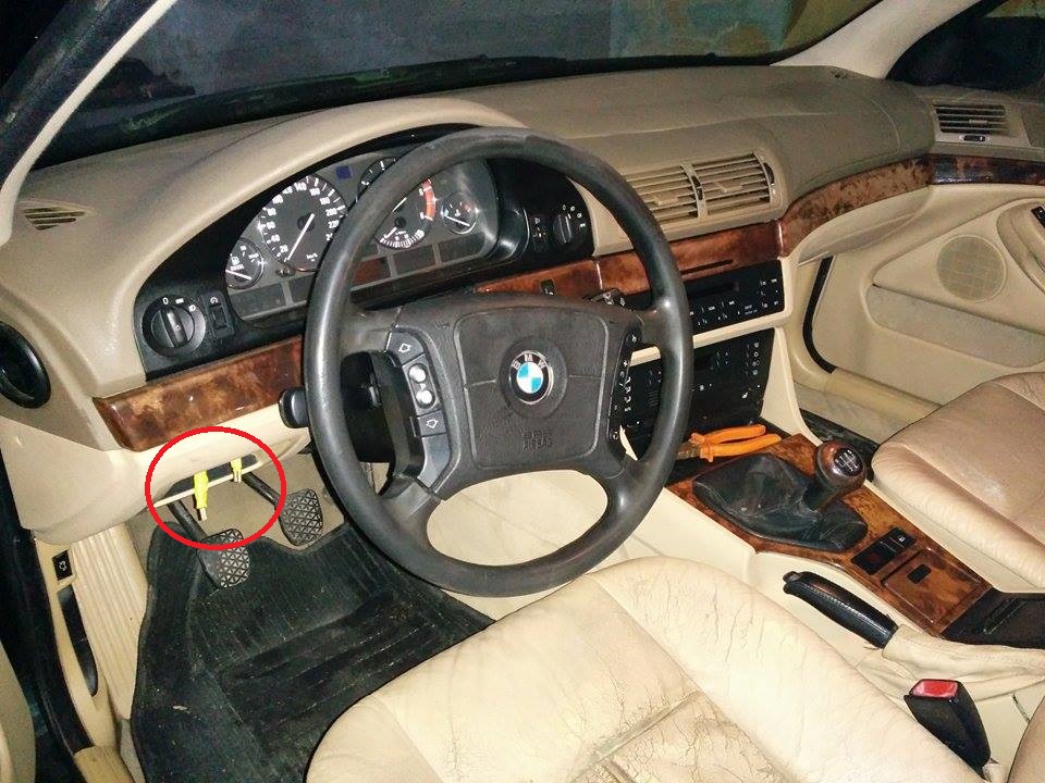

  6. Salu, am cumparat in februarie aceasta masina, dupa care am descoperit o gramads de probleme ! Am cumparat masina cu o lamela de cheie, cipul in palma si un patent ( am cumparat un modul de inchidere centralizata am copiat lamela pe acea telecomanda am bagat cipul rezolvat. Unele dintre probleme: 1> In bord in stanga am doua fire groase trase de la bujii sau nu stiu, un fir vine de sub galerie legat cu acel fir gros de + si al doilea nu stiu ! Dimineata si la fiecare pornire tre sa ating acele fire sa numar pana la 8-10 sec si porneste la sfert. Releul de bujii l-am luat si inlocuit dar nu cred ca mai merge prin releu. Acuma de ce a decurs la acea metoda ! Si care ar fi cauza.( Poza jos ) 2> Azi am descoperit din greseala ca nu am mufa si nici firul cu mufa nu-l gasesc de la debitmetrul de aer... nu stiu de ce cum si care e cauza 3> Faza lunga dreapta ramane aprinsa tot timpul ( am scos mufa din bec si cam asta e ) -Stopul frana stanga spate nu merge -Semnalizariile cand chieia este in contact in pozitia 1 si semnalizez semnalizeaza normal, cand pun contactul sau pornesc masina semnalizeaza mai repede precum ar fi un bec ars Am cumparat modulu de lumini LCM, tot modelul III ca cel de pe masina am scos bornele l-am inlocuit si tot la fel face, nu stiu care e cauza si ce trebe facut Multumesc frumos !
  7. Salut, aceas problema o am si eu Dragos, am luat altul si tot la fel, am inteles ca de e III sau II nu trebe codat, dar vad ca si asa nu merge ....
  8. Salut, eu am aceas problema, am luat alt LCM l-am inlocuit si tot la fel a ramas... oare care este problema ? Ai rezolvat cumva ?
