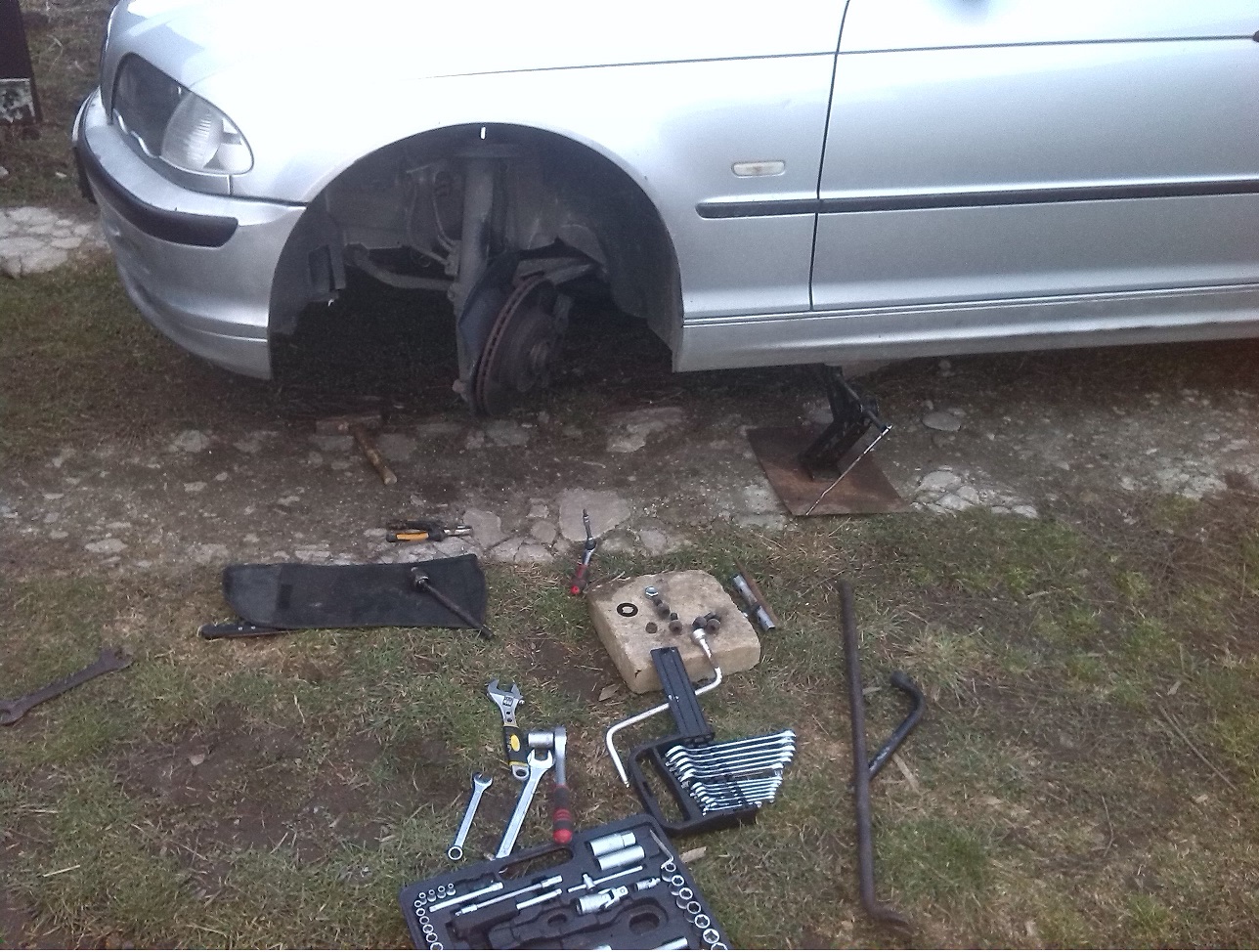

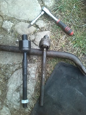

  1. am terminat de schimbat capetele de bara,bielete directie-antiruliu...maine ma duc sa ii fac directia! m-am si speriat am zis ca trebuie sa schimb si caseta (erau suruburile slabite in ambele parti de acolo venea troncaneala) Cred ca a avut dreptate cel care a spus ca am cumparat o masina semidistrusa in fiecare zi apare altceva! se gaseste garnitura din poza sau trebuie sa schimb tot capacul? am pus mastic provizoriu dar nu vreau sa fac tiganie in motor mai multa decat e!
  2. am rezolvat pentru moment am pus cate 2 saibi sa pot sa infiletez la fiecare surub si am pus mastic dar asta e ceva provizoriu.. daca are cineva de vanzare tot capacul sa posteze aici! din ce am vazut pe net se potriveste si de la e36...
  3. am o problema deci am vrut sa schimb garnitura de la capacul de culbutori si am zis sa curat putin capacul fostul proprietar nu prea a schimbat uleiul am desfacut suruburile mici din capac si am observat ca garnitura de la tablita aia era varza! asa ca nu ma duc capul sa ma uit daca se gaseste garnitura aia dadeam cu niste mastic si nu ma mai complicam! Se gaseste garnitura pentru tablita aia? doar nu o trebuii sa schimb tot capacul pentru o garnitura! sau pot sa improvizez ceva sau sa o scot de tot?! la ce foloseste chestia aia?

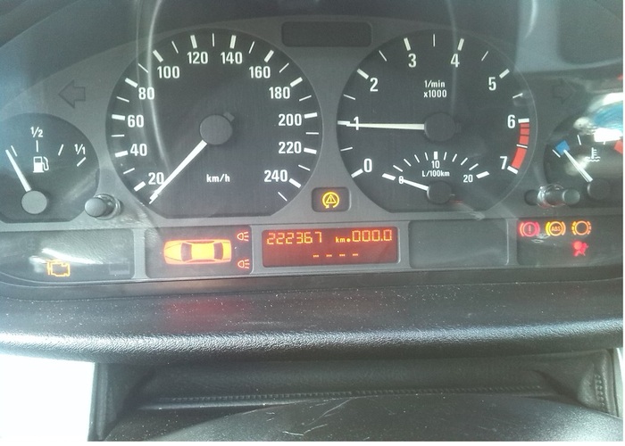

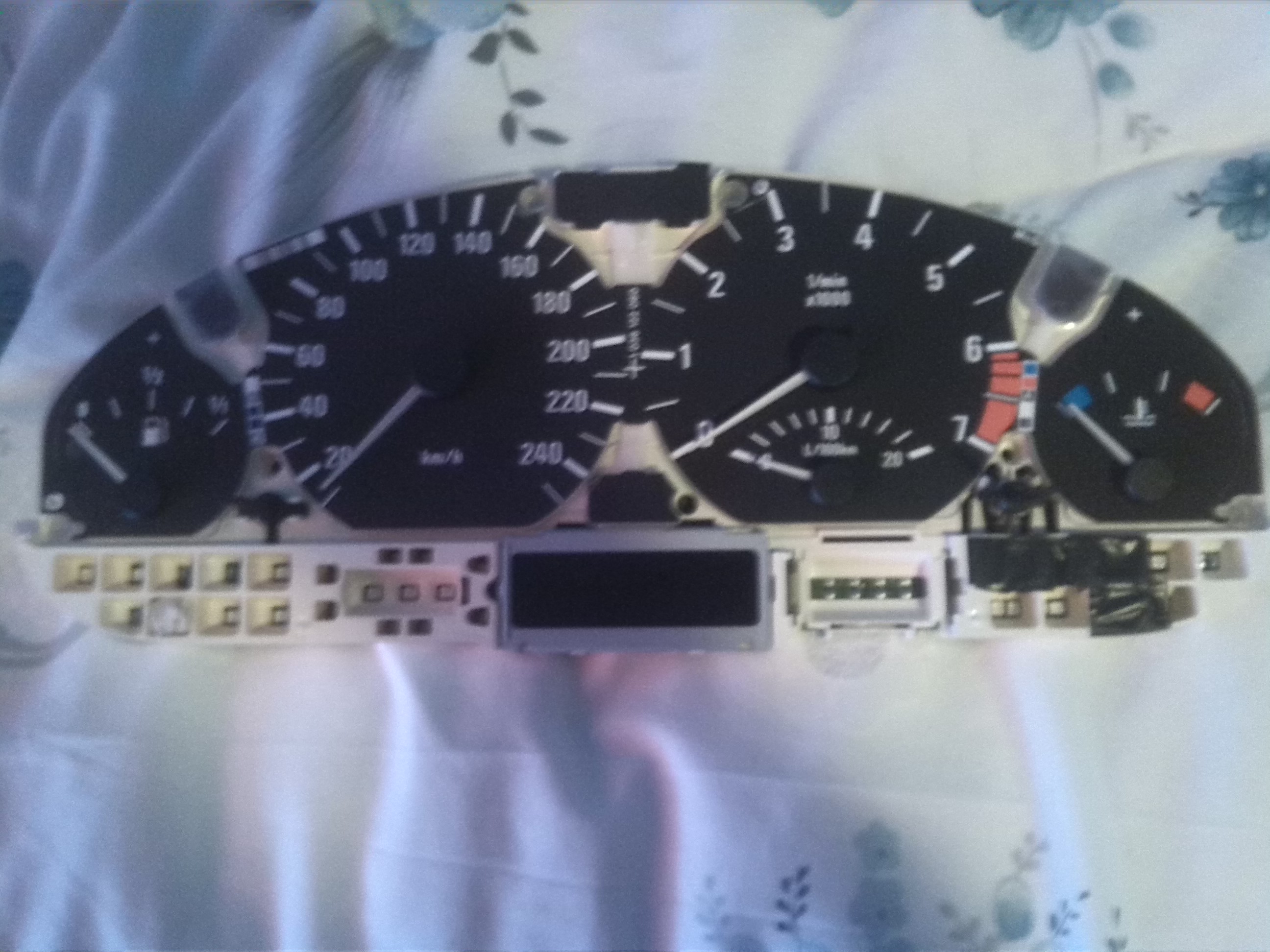

  4. momentan nu am mai schimbat nimic nu are rost sa muncesc de 2 ori capetele de bara vin marti si o sa schimb tot atunci! azi din lipsa de ocupatie am zis sa vad care e treaba cu ceasurile si surpriza am gasit butoanele puse invers sa nu pot sa apas pe ele si peste becurile cu erori banda izolier si un fel de vata peste check engine si peste becul de la ulei ma asteptam sa fie becucurile arse in nici un caz sa gasesc asa ceva dar mergem inainte! deci acum sunt aprinse ABS ASC frana mana CHECK ENGINE(cine stie de ce balauri mai dau cand o pun pe tester) : )) prima problema am inteles ca ar fi un senzor de abs, placutele sunt ca noi si discurile la fel ori sunt puse placute fara senzori ori e vre.un fir rupt in poza se vede si airbagul dar ala functioneaza! si dupa ce am pus ceasurile la loc imi apare ora asa --:-- cum fac sa imi apara inapoi ora de setat stiu dar nu imi apare nimic doar liniutele alea!
  5. nu am mai facut poza la baterie o sa fac maine dar sigur cineva a schimbat bornele de la baterie! si e doar unu pentu - cum ai spus o sa dau si bateria jos poate o fi pe sub ea! am schimbat o bieleta dar am cam muncit degeaba si trebuie sa stau si fara masina pana cand vin capetele de bara ma asteptam sa nu fie bune dar am zis ca nu a mintit ca sunt noi! bieletele erau varza ma mir ca nu a sarit vreuna pana acum! bieletele antiruliu una e cam noua si una e varza o le schimb si pe alea maine
