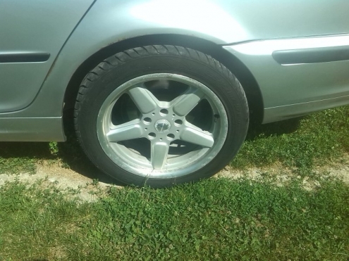

  13. mersi oricum le dau si pe astea.. e prea mult de munca sa le dau polish si sa le vopsesc gri, asa e mai simplu sa le schimb si acum dupa ce le-am avut pe alea pe 17 astea pe 16 mi se par prea mici
  14. am dat jantele pe 17 si am luat jante de tabla pe 15 (fara capace momentan) pentru iarna si unele pe 16 care habar nam daca sunt originale sau nu important e ca sunt foarte usoare! cel de la care le-am luat zicea ca sunt m-contour dar sigla de M nu au din cate am vazut nici cele pe 17 nu au oricum daca e sa le opresc o sa le fac mijlocul gri si buza polisata au 7.5j et35

  17. jantele sunt pe 17 8j ET 20 anvelopele sunt 235/45 dar vreau sa le dau imi ating pe spate de aripa foarte putin dar ating la curbe si gropi! pot sa maresc putin aripile pe spate dar nu vreau e mai simplu sa schimb jantele si vreau sa pun anvelope 205/50 cum scrie in carte am facut multe dar tot mai am de munca la ea si de bagat bani sa ajunga unde cum vreau eu dar asa usor le fac pe toate! uleiul la grup nu l-am schimbat momentan cand il schimb, il schimb si pe ala la cutie dar momentan nu am timp si la service nu ma duc! mai am de schimbat si suportul de la filtrul de ulei cu tot cu garnituri le am cumparate dar tot din lipsa de timp au ramas asa

  19. momentan masina merge bine nu prea mai am timp de ea momentan vreau sa ma apuc neaparat fac rugina sa nu intru in iarna cu ea asa,sunt cateva pete la aripi dar daca o las asa pana in primavara sigur avanseaza si tot nu ii dau de cap cu plecatul de pe loc dimineata pana nu se opreste panarama aia de aer secundar nu vrea sa plece de pe loc! jantele pe spate cam ating ET prea mic.. poate reusesc sa le dau mai repede!
  20. valabil, jantele sunt Alutec 8J ET20
  21. jantele sunt in stare buna nu sunt strambe sau sudate! schimb doar cu jante pe 17 tot 5x120 as vrea ceva oem dar nu neaparat! anvelopele nu sunt intr.o stare prea buna! Doar predare personala in campina prahova
