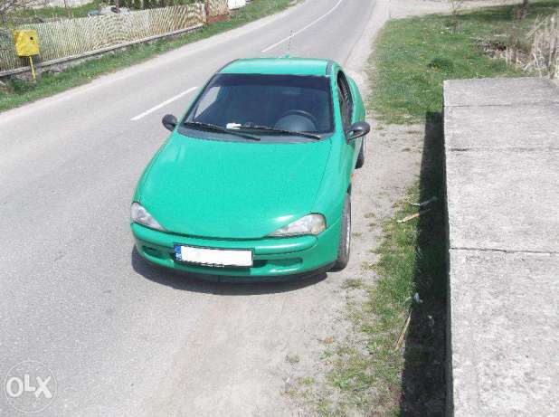

Schimb opel tigra cu E46
schimb cu e46 fara acte,volan pe dreapta,avariat etc ... il vreau pentru piese! tigra e din 1995, distributia schimbata acum 7000km,ulei filtre etc,rugina nu are aproape deloc a fost facuta acum 2 ani are taxa platita si nerecuperata, ofer fiscal (se da doar cu perfectarea actelor) sau o dau cu 4000lei FIX daca doriti mai multe poze lasati mesaj aici!
