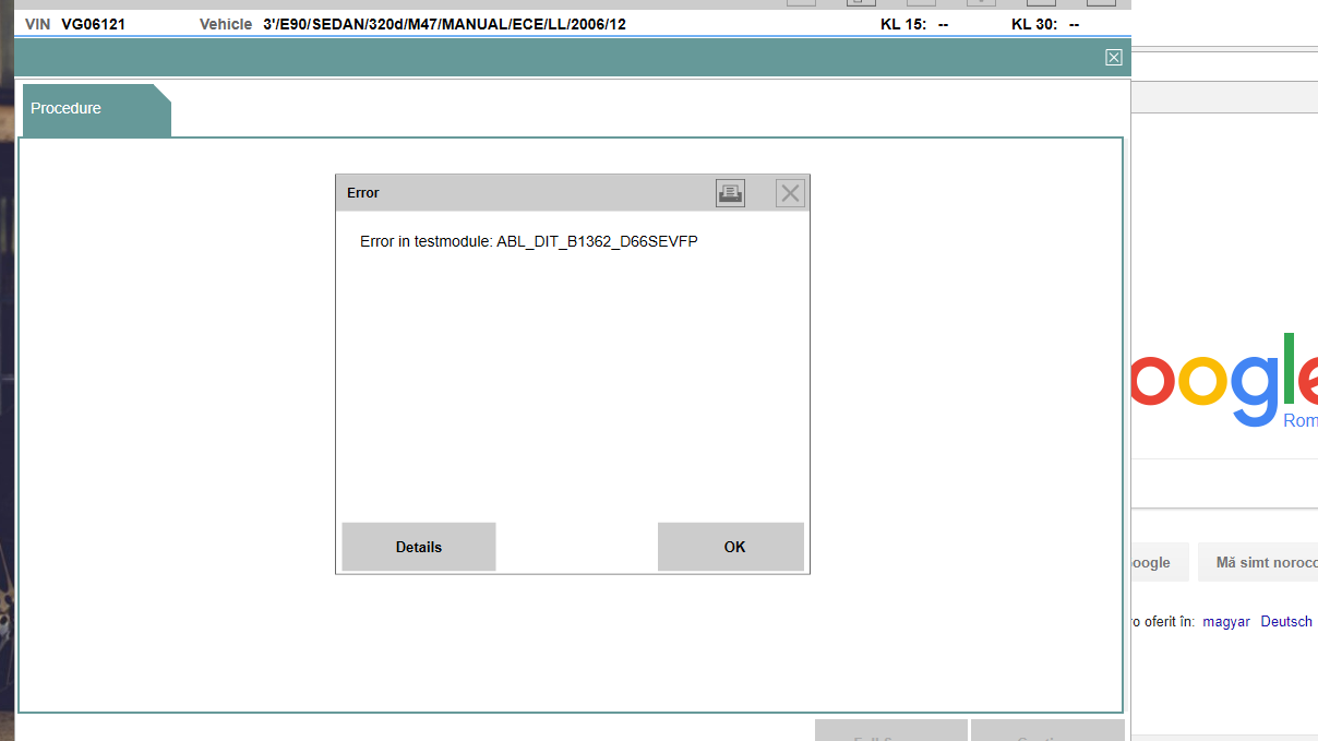

Salut, primesc erori de genul: [Error in testmodule: ABL_DIT_XXXXXXXX] atunci cand vreau sa lansez o procedura din meniul "Service functions". Eu vreau in special sa fac o regenerare DPF, dar am intrat si in alte layere si tot eroarea asta o primesc, doar cu coduri diferite in loc de XXXXXX. A mai patit cineva, o fi de la aplicatie, imi lipsesc mie ceva fisiere sau ceva de la masina nu ma lasa sa fac chestia aia? -
