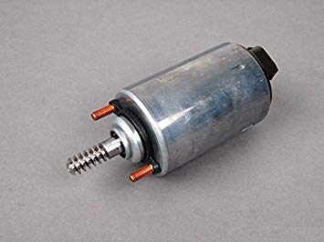

Salut, Again, motorasul valvetronic este nou - vorbim despre acelasi motoras ca cel din poza de mai jos? Iar despre inpa, eu am calibrat mai mereu motorasul vvt cu ISTA D, l-am adus pe pozitia normala..
relantiu oscilant 320i 2005
Motorasul este schimbat acum cateva luni, nou nout, Siemens..Pentru ca cel vechi imi murise si nu mai tragea masina deloc.. Totusi am ceva erori pe motorasul VVT - nu apar tot timpul -- sa fie dus si releul ? 1. 2A6F - Valvetronic minimum lift exceeded 2. 2A70 - Valvetronic sporadic current fluctuant
