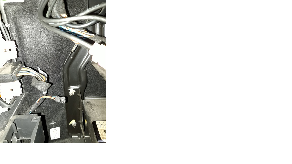

  2. Saltare, Imi putieti spune de la ce este aceasta mufa? Se afla in spatele stopului stanga. Multumesc
