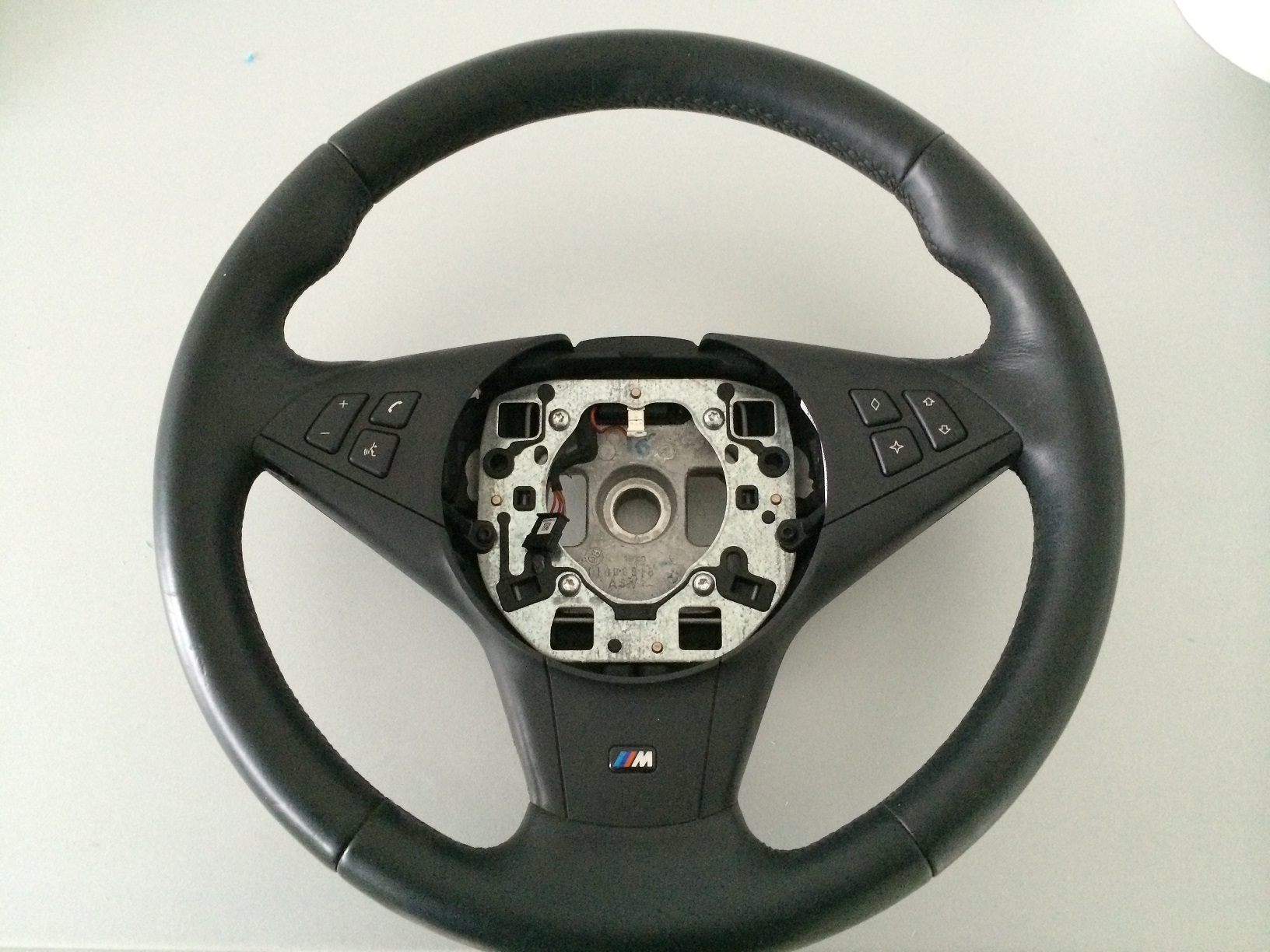

  1. Am doar volanul, alte detalii nu cunosc, poate doar sa ma uit pe el daca scrie data fabricatiei

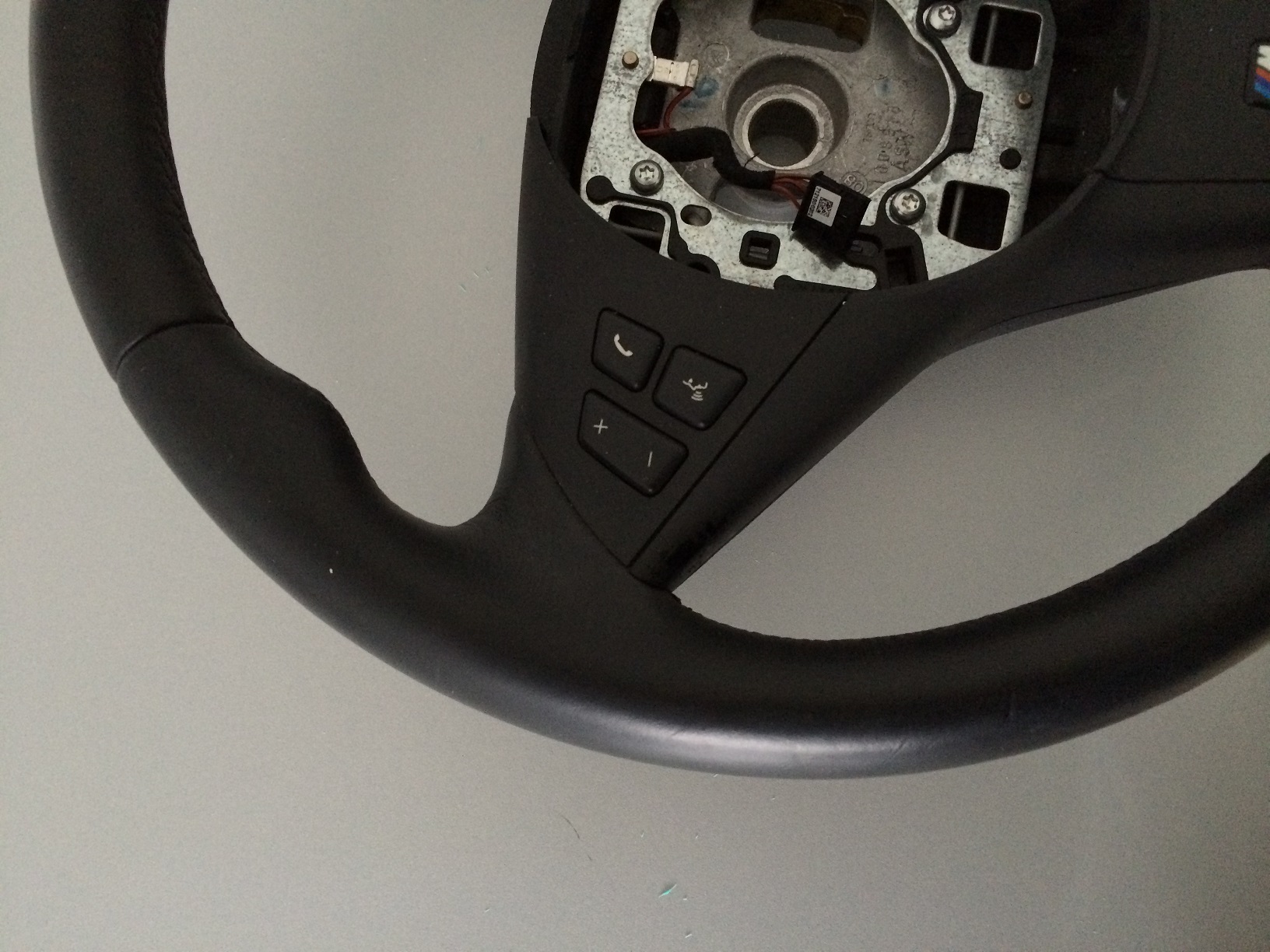

  2. volan de bmw e60 M-packet original, piele, nu are urme de folosinta, e ca nou pret 400 lei 0746055151

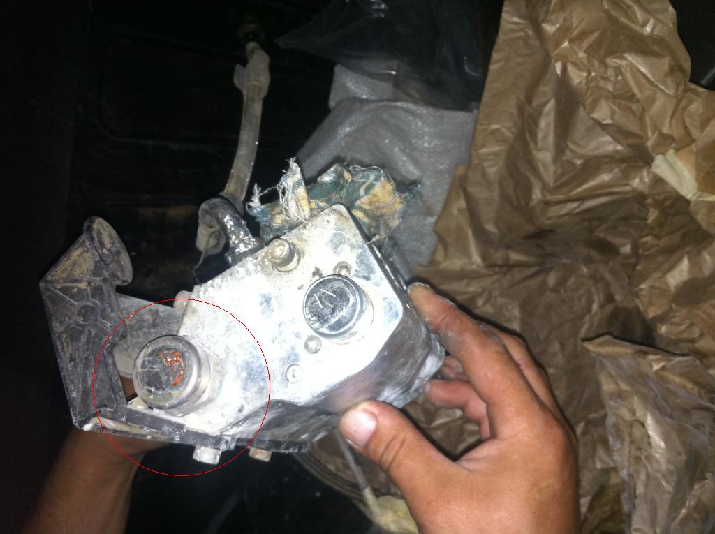

  13. Am o problema la blocul de valve dyuamic drive la seria 6 645, s-a rupt mufa cu pini la un bulb si pe programul original nu il gasesc nicaieri, atasez o poza poate stie cineva cum sa fac sa comand doar piesa distrusa, blocul complet ma rupe la pret

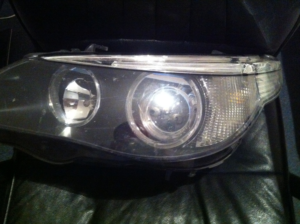

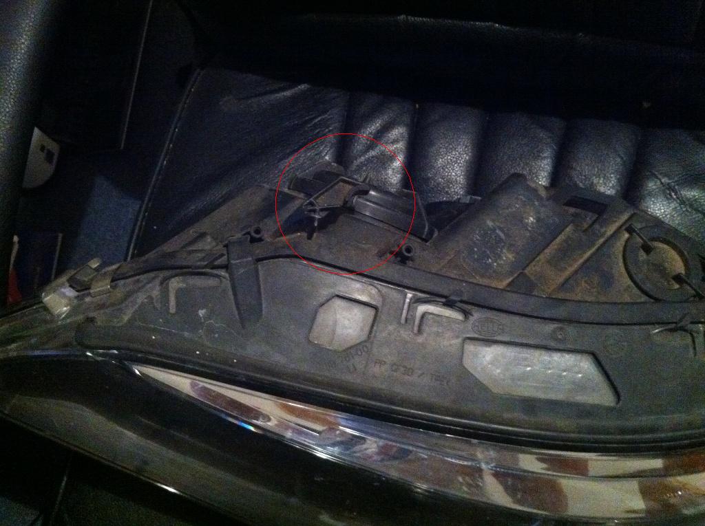

  20. Vand far stanga bmw e60 xenon (cu lupa) fara balast si bec, are o bucata din urechea de prindere rupta, insa se poate fixa cu surubul original si o saiba, asa l-am avut eu pus pe masina. Trimit cu curierat in tara sau il dau personal in suceava, pretul este 300 lei tel 0746055151 sau YM layer_doc

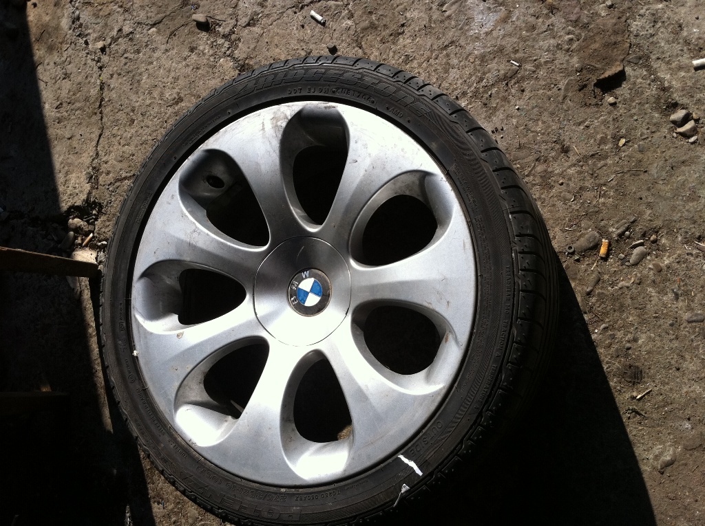

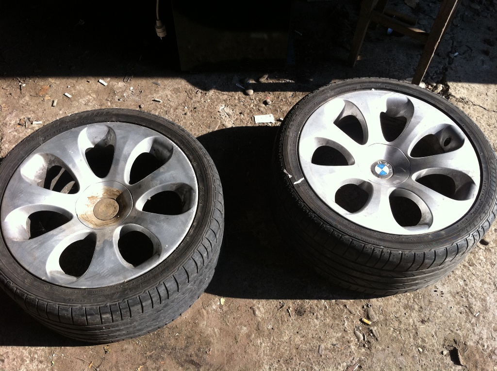

  21. Am 2 jante pt seria 6 dimensiune 9,5Jx19, nu sunt lovite, strambe sudate. Cred ca merg si pe seria 5 e60 si seria 7 e65 Pret 300 euro 2 bucati...le vand si separat. Tel 0746055151 sau YM layer_doc
