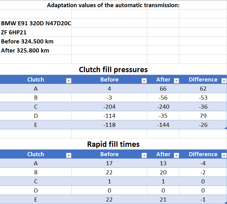

Nu am reusit sa dau edit la postul anterior... π Am facut si un mic tabel pentru a se vedea mai usor diferentele before&after sau daca vrea cineva sa compare cu ce a citit pentru masina lui.

Nu chiar...adica se poate, dar nu e chiar recomandat dpmdv: este destul de chinuiala sa lucrezi la cutie avand masina pe capre oricum ai pune-o pe capre nu cred ca o sa reusesti sa o reglezi incat sa nu ai diferente de inclinatie fata/spate sau stanga/dreapta in cazul in care nu ai deja caprele sunt alte costuri care iar nu stiu cat sau daca merita Nu stiu cat de DIY este pentru ca sunt mai mult sfaturi si intrebari, nimic legat efectiv de etapele procesului de schimbare. Am revenit cu pozele adaptarilor before/after. In cazul in care cineva stie cum sa le interpreteze sunt deschis la pareri π Ar trebui sa fie valorile pozitive sau negative? Ar trebui sa fie valorile aproapiate intre ele? Before adaptation values of the automatic transmission: After adaptation values of the automatic transmission:

Salutare si scuzati intarzierea update-ului. Au aparut ceva probleme de sanatate si a trebuit sa aman operatiunea pentru ceva timp....dar acum este gata. Am facut schimbul in data de 18.06.2022 si pot spune ca dupa aprox 1 luna de la operatie cutia schimba foarte bine, fara sa mai am vreuna din probleme anterioare: atunci cand era rece si face prima schimbare din 2 -> 3 (incearca sa o schimbe repede sau la turatie mica si smucea putin) la urcare/coborare pe o inclinatie foarte mare (incearca sa o schimbe repede sau la turatie mica si smucea putin) Am folosit kit original ZF+ 8L ulei + kit-ul de 5 garnituri macatronic. Asadar: baia si filtrul de ulei (implicit si uleiul din baie) erau cele originale ale masinii (320.000km) π am reusit sa scot aprox 8l din uleiul vechi dand mecatronicul jos si lasand ceva mai mult timp (2-3h) sa se scurga uleiul toate garniturile vechi de la mecatronic se vede ca aveau uzura si semne ale imbatranirii (garnitura tocita/presata, rigiditate etc) am facut o poza cu adaptarile vechi ale cutiei, o sa incerc sa fac si cu cele noi... in cazul in care cineva sa pricepe sa le interpreteze sau crede ca ar fi de interes nu stiu daca simpotomele vechi erau de la faptul ca uleiul era foarte vechi si uzat sau ca poate pierduse din el ? (desi nu era vizibil pe cutie) dar important este ca s-au rezolvat π dpmdv daca va place sa mesteriti la masina si aveti un prieten sau cunostinta cu un elevator va recomand cu drag sa faceti chiar voi aceasta operatiune, mie mi s-a parut la fel de simpla ca un schimb de ulei la motor (doar ca durata operatiunii este pe o perioada mai indelungata) Orice intrebari aveti legate de piese/proces/sfaturi etc scrieti-mi aici sau in privat si incerc sa va raspund cu drag, Multumesc, Catalin Garnitura ochelar vechi vs nou: Garnituri vechi: Garnituri noi: Mecatronic:
