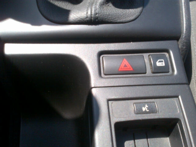

imediat
doar ce le-am facut si trebuie sa le urc
nu am insa si un "before" insa va puteti inchipui :)
iata-le

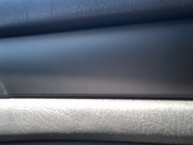

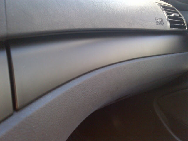

A iesit fain. Sunt curios cat va tine. Ma gandeam sa vopsesc un trim de volan in ton cu nuanta de pe trimurile masinii si imi e frica sa nu se ia rapid.
Ce ai folosit pana la urma, plasti dip? ? poti sa descrii un pic procesul care l-ai urmat? poti sa mai pui o poza mai de aproape sa vedem textura?
Ca idee din pozele puse arata foarte bine.
PS: scapa si de covorase, azi sunt mai melancolic si imi aduc aminte de dacioara lui tata :D
Mai de aproape nu pot :)
A iesit super bine, ms mult pt poze !!! :goodjob:
Merita "chinul", de fapt chinul este de desfacut, nu de vopsit.

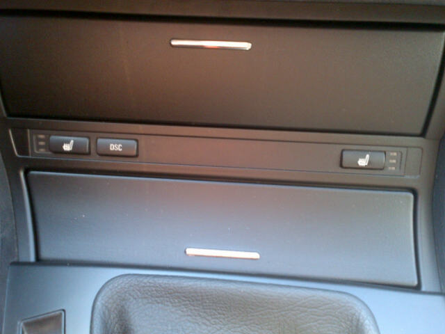

LE: cu ce ai scos ornamentele cromate cele 2 liniute de la sertarase si cu ce le-ai lipit, sau doar le-ai izolat cu hartie/banda?
Chinul de fapt este decaparea. Ornamentele ies dupa ce scoti fetele sertaraselor, au un dublu adeziv. Sertarul inferior, cel asimetric, necesita scoaterea "usitei" ca sa poti scoate fata. Atentie la demontare sa nu pierzi resortul, iar la remontare sa fie pe fanta de jos a bratului ei (partea stanga cum te uiti la ea).
