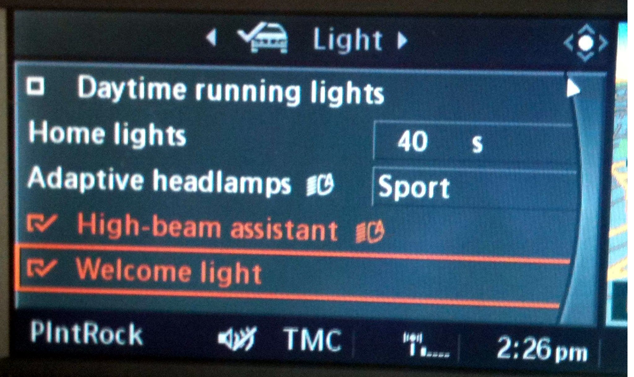

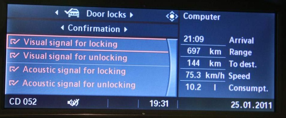

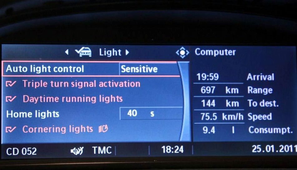

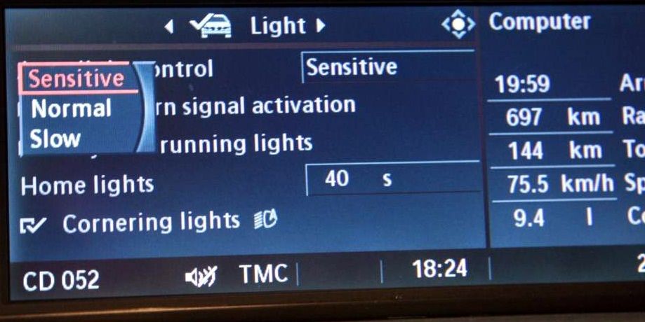

Imaginile sunt exemplificative, dar sunt optiunile ce le-am activat azi la mine.
Sunt pur si simplu incantat... :rolleyes:
Ai putea sa specifici la fiecare mai exact ce anume ai activat si din ce modul? Ai folosit pentru codare NCSExpert? Ce linii ai modificat? Multumesc anticipat!
