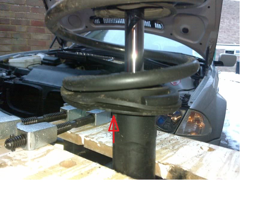

Amortizoarele sunt montate bine din cate imi aduc aminte, sunt bagate pana la acea "piedica", fuzeta are un opritor si stiu sigur ca amortizoarele au fost bagate pana la acel reper, mai jos nu se duc ca n-au cum, surubul nu intra decat daca sunt montate corect pt ca altfel surubul nu intra printre cele doua stifturi. Cat despre arcuri, m-am uitat la partea de jos si au prima spira montata aproximativ ca in poza, mai exact la mine prima spira porneste imediat dupa acea "adancitura" a suportului de arc de pe amortizor sa zic la vreo 1-2 cm dupa. In poza atasata de userul .Bogdan spira incepe cam de la 5-6cm cm mai incolo fata de acea "adancitura". Am atasat o poza sa va faceti idee despre ce vreau sa zic.
O sa plec maine in Grecia si am de facut vreo 2500km, daca nu-si revine o sa incerc sa schimb usor pozitia arcurilor ca in poza atasata initial de .Bogdan.

Flansa n-o mai am pe aia originala ca s-o pot masura (compara), iar amortizoarele astea noi sunt sachs super touring. Am dat iar jos ansamblu cu totul jos si am mai invartit de arcuri ca in schema postata mai sus dar nu merge mai mult de 4-5 cm maxim fata de unde se termina umarul (adancitura amortizorului) de pe suportul arcului pt ca prima spira are o forma ciudata, un pic concentrica, nu este perfect rotunda si nu-ti permite sa invarti prea mult ca nu mai calca calumea pe suportul de cauciuc si nu se aseaza. Sper ca am rezolvat in mare nu mai am ce sa fac mai mult ce sa verific. O sa vad dupa cei 2500km pe care o sa-i parcurg saptamana asta Ro-Bg-Gr si inapoi.

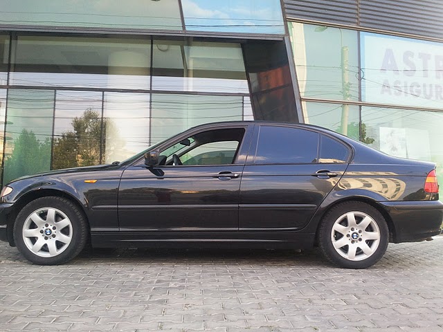

Am atasat o poza cu cazanul meu.
Rog un ochi avizat sa-si dea cu parerea despre garda la sol.
Mersi
prea ridicata fata
a mea mi se pare ca sta cum ar trebui sa fie...ce ziceti? o poza cu jantele anterioare si una cu cele actuale, pozitia e aceeasi. Humaila a ta pare mai lasata de spate si mai ridicata de fata, la fel ca si a initiatorului topicului!
asta sta foarte bine
S-a mai lasat fatza isi revine usor usor la line.
Totusi uitati-va ce distanta e intre conturul aripii fata si anvelopa. Dupa ce am scos-o din service fatza era mult mai sus decat acum, cu minim 2cm mai inalta.
Pozele sunt facute azi, dupa vreo 400 km mersi in Bucuresti.

interesant.sunt in aceaiasi situatie dupa inlocuirea amortizoarelor fata si spate.Arcurile au ramas aceleasi si partea fata e mai inalta.Am mers reprezentanta bmw si cei de acolo au spus ca arcurile fata nu sunt montate corespunzator pe amortizoare.Adica spira arcului trebuie sa plece exact din scobitura platoului de pe amortizor si nu din alta pozitie.In plus acel pinten al platoului pe care se aseaza arcul este orientat diferit stanga fata de dreapta. imi pare rau ca nu am facut poze. Am sa fac drum intors la mecanicii care le-au montat sa vedem care e pozitia corecta in cele din urma.Revin cu impresii.
