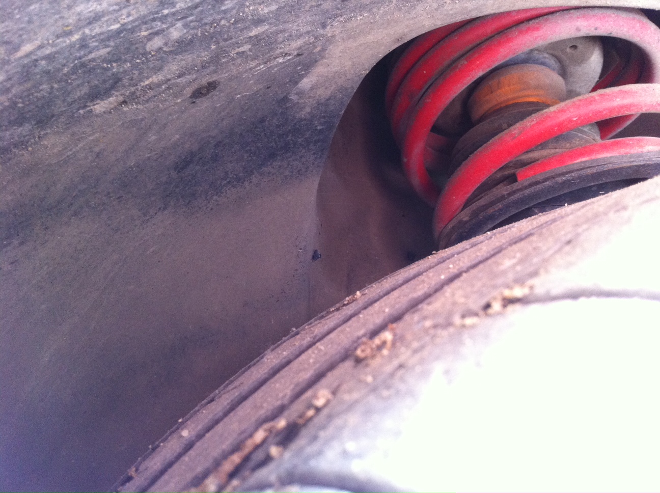

care ma ajuta si pe mine cu o problema!!! am niste arcuri sport pe fata H&R rosii si sunt curios daca ultimele 2 spire din partea de sus ar trebui sa fie lipite una de alta!chestia este ca pe ambele parti arcurile stau la fel!mentionez ca am un amortizor varza si tocmai ce am cumparat o pereche noua ca sa le schimb! sunt curios daca trebuie sa cumpar si arcurile sau nu!!! ast un rasp din partea voastra!! ms mult!!
salut, uite m-am uitat si asa sunt si la mine..nu prea se vede in poza dar sunt lipite
Edited by fizz
