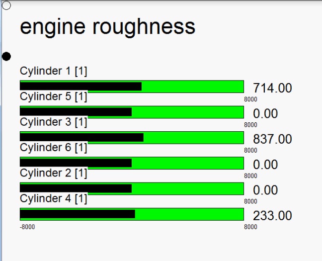

Am facut un test cu INPA si arata ca am "engine roughness" mare pe 3 cilindrii. am incercat deja sa schimb bobinele intre ele si sa pun bujii noi. nicio diferenta...
pun si-o poza:
am niste valori aiurea si aici:
("air use of ICV" arata cu semnul excalamarii de obicei)

stie cineva ce inseamna de fapt acel "engine roughness" in INPA? :)
Roughness, rugozitate, cat de rotund merge motorul. Poate fi si din compresie sau explozie inegala...
Inverseaza si injectoarele.
Din cate stiu , acolo iti arata doar diferentele intre cilindrii . Motorul tremura ?
Daca plaja de acolo e de la -8000 si +8000 , faptul ca ai 800 fata de celelalte pistoane, nu e drama pentru un motor cu sute de mii km . Aia probabil ca este uzura lui
Am mai citit undeva ca acele valori nu sunt absolute, ci relative. De fapt acel "0" este referinta fata de care se dau restul de valori. Nu tremura motorul.
In filmarea ta , motorul suna foarte bine
cam asa as intelege si eu. din pacate INPA da niste plaje f ciudate (in care nu am 100% incredere). De ex daca te uiti pe imaginea cu Engine Speed o sa vezi ca plaja e 0 - 2500. Sunt sigur ca motoru meu poate mai mult de-atat :)

Engine roughness
Da , este relativa , este diferenta dintre cilindrii . Cei pe 0 nu inseamna ca merg perfect.

Mai am o intrebare: engine roughness este influentat doar de modul cum se face arderea? Pot fi si alte cauze exterioare motorului? Evacuare (vreo gaura pe undeva)? Admisie? MAF? Sonde oxigen? Am incercat sa scot fisele de la bobinele bujiilor pe rand ca sa-mi dau seama daca lipseste aprinderea la vreun cilindru. Fiecare fisa influenta comportamentul motorului - deci bobinele & bujiile merg. Sa incerc, oare, sa scot mufele de la sonde? de la MAF? (tot asa in ideea ca poate vad o schimbare...)
LE: de fapt, nici nu stiu ce mai caut acum. probabil imi fac singur de lucru. banuiesc ca nu am cum sa ajung cu roughness egal pe toti cilindrii la un motor de 250.000km :)
Daca nu mergea deloc o bobina, fisa , la roughness la 1 piston ... nu avea activitate deloc pe acel piston.
Daca e din aer fals, sau din MAF , roughness-ul nu se pastreaza pe anumiti cilindri . Fluctueaza pe toti cilindrii.... , cu alte cuvinte , ai rugozitate pe toti cilindrii, face amestec prost pe toti cilindrii..... Nu iti va alege 3 cilindrii pe care sa-ti faca amestec prost :)) , explozii slabe.
De unde sa ai gauri in admisie de la molii ?sau ai avut GPL ?
Metoda traditionala cu scoate fisa... nu prea merge de la 6 pistoane in sus.
Nu poti afla daca e in parametrii acel cilindru , ci doar daca misca ceva....
