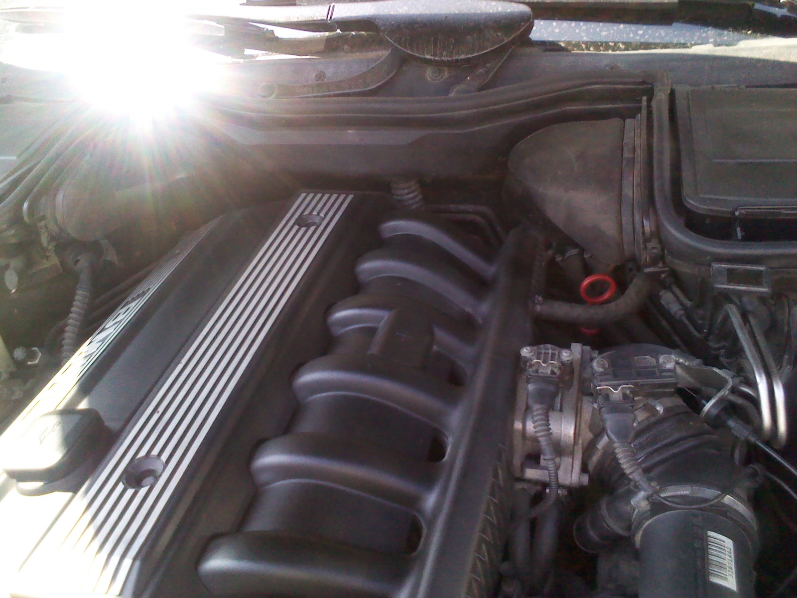

Am adaugat si 2 poze daca stie cineva unde e joja de ulei pentru cutie,mentionez ca a mea este steptronic.
Si poza cu mufa respectiva care habar nam de unde e,mam tot uitat si nu am gasit niciuna sa fie scoasa sau rupta..etc.
NU are.
Am inteles,o sa vad azi cum ii completez uleiul..
