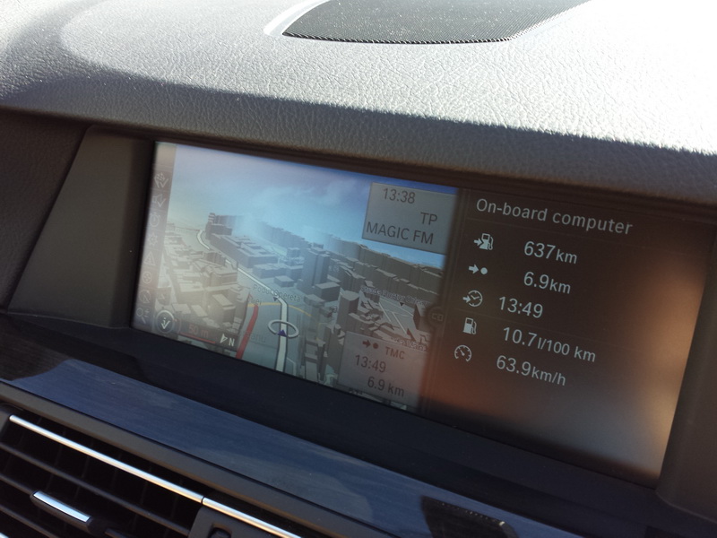

Nu este obligatoriu sa cumperi kit-ul de la noi, poti veni sa il instalam pe al tau, doar sa fii sigur ca kit-ul pe care il cumperi este complet.
Pentru F10, noi avem CIC pe care il putem activa pe seria ta de sasiu (cu pachetul de FSC original BMW pentru NAVI/VOICE, etc) si care nu necesita module (emulatoare) suplimentare. Adica ceea ce se numeste pe site-urile de specialitate "VIN ACTIVATION".
In cazul in care cumperi un CIC SH si acesta are coduri FSC incarcate pe alta serie de sasiu, trebuie sa folosesti un emulator care sa "pacaleasca" CIC-ul ca se afla pe masina originala. Avem si aceasta varianta dar nu o recomandam deoarece update-urile de soft ulterioare la reprezentantele BMW sunt imposibil de realizat si o simpla scanare va arata ca CIC-ul provine de pe alta masina.
Am vb deja,dar trebuie sa cumpar si retrofit-ul de la el si nu imi convine pretul
Ia legatura cu valymad :)
  • Author
Primul vanzator nu zice nimic de activare, al doilea iti ofera activarea pe seria ta de sasiu pentru 150 GBP extra.
Nici unul nu ofera garantie.
alex: Eu iti recomand daca tot faci upgrade, sa iti faci la CIC NBT :)
Primul ofera garantie 6 luni(e specificat pe site),dar e mai putin important,e totusi un produs SH si cunosc riscurile :) Dar este complet?Se poate monta+coda pe VIN-ul meu?
  • Author
codarea nu este o problema, orice unitate se poate coda pe seria ta de sasiu.
activarea in schimb e altceva.
Sunt 3 variante de activare a unui CIC SH pe o masina care a venit din fabrica fara optiunea 609:
- activare dupa VIN in baza codurilor FSC originale BMW downloadate de pe portalul ASAP (ceea ce iti ofer eu);
- activare cu emulator, se monteaza un modul pe comunicatia intre CIC si restul masinii care il va "pacali" la fiecare pornire ca este pe masina de pe care provine; CIC-ul ramane cu seria de sasiu a masinii donatoare si cu FSC-urile aferente. Update-ul de harta se face cu FSC pe respectiva serie de sasiu, nu a ta si se vede la orice diagnoza ca CIC-ul e de pe alta masina. Update-ul de iLevel la reprezentante BMW nu mai este posibil;
- activare cu script, se incarca un script care se executa in secventa de boot a CIC-ului si care face activarea pe FSC-urile existente. La fel ca si la activarea cu emulator nu mai sunt posibile update-urile la reprezentante, se vede ca provine de pe alta masina si mai mult update-ul de harta se poate face doar cu cod FSC 1B incarcat cu tester (ESYS).
activarea dupa VIN si cea cu script nu ti-o face nimeni "remote", trebuie sa iti trimita eventual CIC-ul pre-activat pe seria ta pe care i-o comunici in prealabil. In cazul in care optezi pentru activarea cu emulator, trebuie sa ti-l trimita in pachet. atentie ca emulatorul pentru F10 este varianta pe fibra si trebuie intercalat pe bus-ul MOST dupa ZGW.
Eu iti pot oferi oricare din cele 3 variante de activare dar iti recomand sa o alegi pe prima care e cea mai sigura si practic este solutia OEM.
Desigur pot sa iti ofer si NBT pentru masina ta, avem pe stoc. :)

M-a ajutat valymad cu montajul,iar codarea a facut-o remote vanzatorul de pe ebay :)
super ! felicitari pentru upgrade :) am inteles de la valy ca a fost un pret super ok ... aproape la jumate fata de cel perceput de cativa de pe aici :)
ti'ai pus navigatia noua - cea care se cheama NBT parca ?
cum e fata de cea veche ? sau nu ai avut ?
