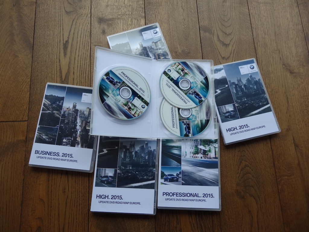

Discurile din poza de mai jos ti se par piratate?
Nu primim nimic gratis de la BMW, totul e pe bani.
LE: nu stiu cine e prietenul tau dar eu nu evit pe nimeni si raspund la toate apelurile. E posibil sa ma confinzi.
Edited by neo_andersson
Codul FSC ti-l generezi GRATIS cu generatorul de pe net folosind fisierul 1B de pe masina.
Sau ai pe cineva la BMW care-ti ofera codul in functie de VIN de pe contul sau, fiind ilegal ceea ce face el si risca sa fie dat afara.
BMW nu da coduri FSC la terte parti, doar la dealerii lor.
De asemenea navigatiile montate de tine pe masini care nu au avut de fabrica sunt second hand si modificarea lor cu scripturi sau inlocuirea continutului harddisk-ului de 40 GB este ilegala.
BMW nu recunoaste ca si oficial nici o astfel de modificare facuta de tine.
Totul este ilegal, piratat, neoficial, iar factura de care vorbesti ca o dai la clientii care ti se par tie suspecti sau periculosi este pentru altceva si nu pentru ceea ce le faci de fapt.
Prin urmare toate aceste modificari cu care te lauzi sunt in afara normelor stabilite de BMW.
BMW nu recunoaste ca si oficiala nici o modificare facuta de tine si orice masina pe care vei face schimbari va iesi din garantie.
Te lauzi ca platesti taxe, dar pana si aici pe forum incerci sa le ocolesti facand topicuri fantoma si cu subinteles, refuzand sa platesti administratorului taxa de publicitate si prestari servicii.
Daca topicurile tale nu au iz comercial si nu dai detalii de nici un fel despre cum faci acele modificari, atunci sunt total inutile pentru "locuitorii" acestui forum si ai putea sa incetezi si sa te lauzi la vecinii din cartier sau la persoanele care sunt dispuse sa asculte inganfati ca si tine.
Referitor la discurile din poza postata de tine, acestea pot fi achizitionate de la BMW pe sume foarte mici incepand cu 150 RON.
Scump la BMW este activarea lor (codul FSC).

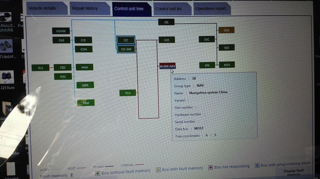

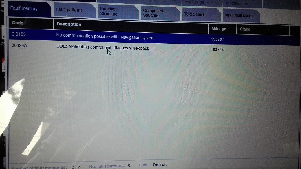

BMW E91 LCI - 2008-08
Masina a venit cu joystick idrive de CIC , dar navi e ccc mica ( MASK cred ca ii zice )
Am reusit sa montez
Am codat
Totul e ok dar am niste nelamuriri
Masina are bluetooth care il foloseam le telefon pentru vorbit si magazie de Cd, aceste 2 functii nu le mai vad
Am bagat stick cu mp3 pe mufa USB din torpedou dar la multimedia vad doar CD/DVD , RADIO , AUX , TONE - se foloseste altfel ? nu citeste daca sunt pe foldere ?
Functia navigatie e cu gri si nu pot sa o accesez , asta stiu ca trebuie activata.
Dupa montaj am facut o diagnoza cu ista si am urmatoarea eroare. La control Unit Tree m-ask NAV mi-l arata cu ROSU ( nu GALBEN , cum ar avea eroare )
cel din torpedou este doar pentru copiat muzica pe hdd, nu citeste muzica de pe USB, iti trebuie cel din cotiera pt asta
Ca sa iti apara bluetooth si magazie de cd trebuie codat CIC.
Edited by InSidE
