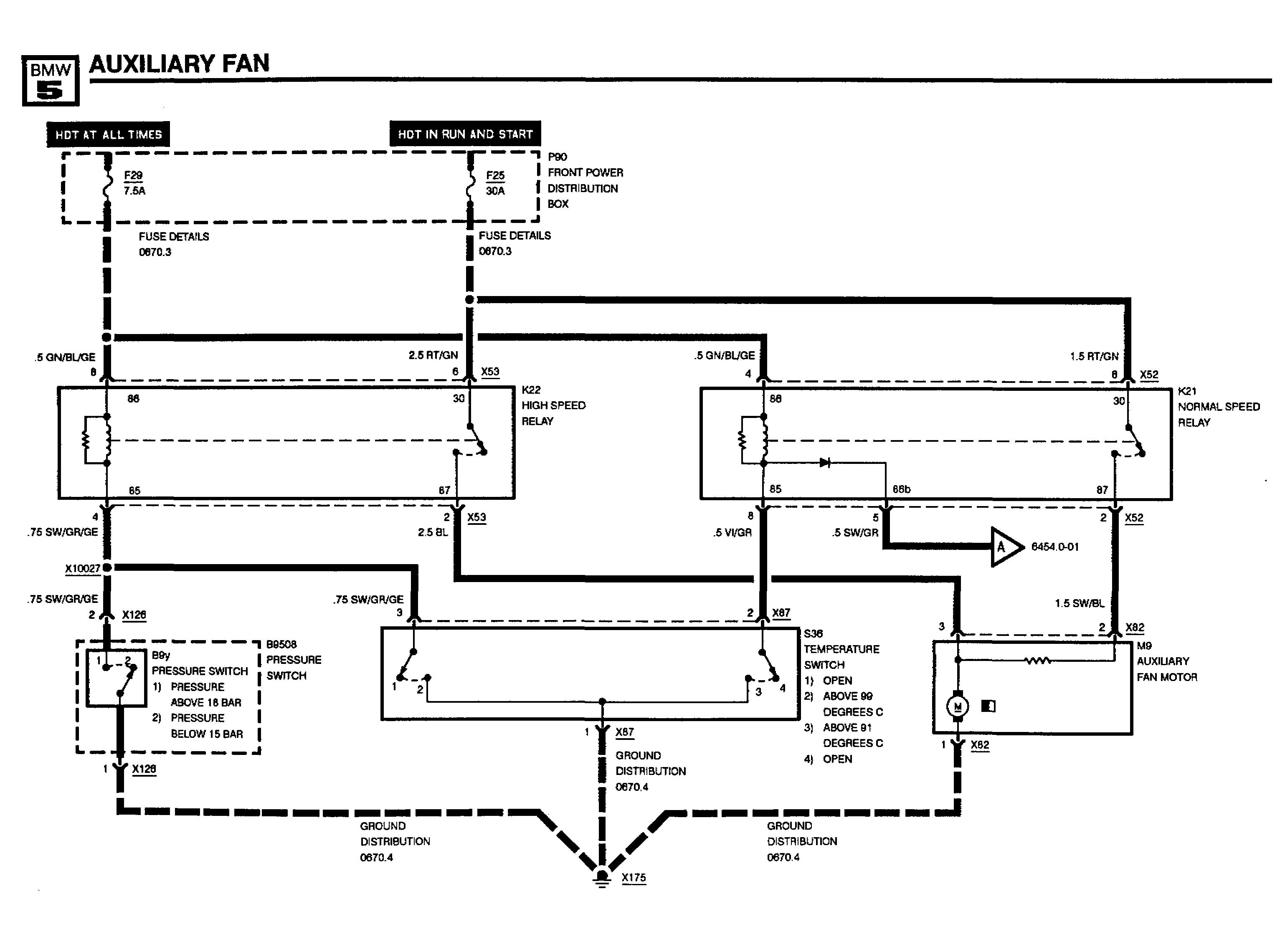

Salut , te referi la ventilatorul din fata radiatorului ? Treptele e viteza sunt date de doua relee aflate in cutia de pe aripa stanga . In mod normal , cand cuplezi AC , cupleaza si releul corespunzator treptei 1 de turatie. In alte situatii ( temperatura lichid mare , etc) cupleaza pe treapta a 2-a. Verifica totodata si rezistenta de pe ventilator , se cam arde si nu "pleaca pe trepta 1.Termocupla de pe radiator da comanda doar daca temperatura lichidului este mare , nu cand cuplezi AC.Am sa-ti pun o schema cu releele , poate te ajuta.....
