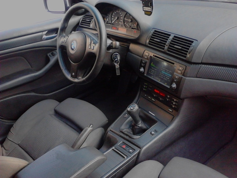

Incerc si eu sa fac masinuta pe gustul meu si cu tot ce am nevoie.
Cu ocazia asta, am rearanjat putin cablurile pe sub bord si pot sa spun ca nu e atat de dificil pe cat pare.
Trebuia sa fac poza si inainte sa pun aeroterma IHKA cand era o gaura in mijloc prin care vedeai motorul dar am uitat ...
Mersi ;)
Senzorul solar nu se vede in poze.
Incerc sa iti explic: cu bordul dat jos, te uiti la el din spate cum ar veni (dinspre partea care intra sub geam) se baga intr-una din gurile acelea de ventilatie care bat spre parbriz. Fix in gaura de langa mijlocul bordului, daca te uiti pe partea din interior o sa vezi in izolatia aia de sub o taietura in forma de X, facuta sa tragi cablul de la senzor prin ea. Deasupra acelei gauri bagi senzorul.
Nu a trebuit nici o codare/reinitializare. Merge perfect din prima. Nu stiu sa iti spun care e motorasul pt ventilatia de la picioare. O sa studiez pe aeroterma veche sa vad daca imi dau seama.

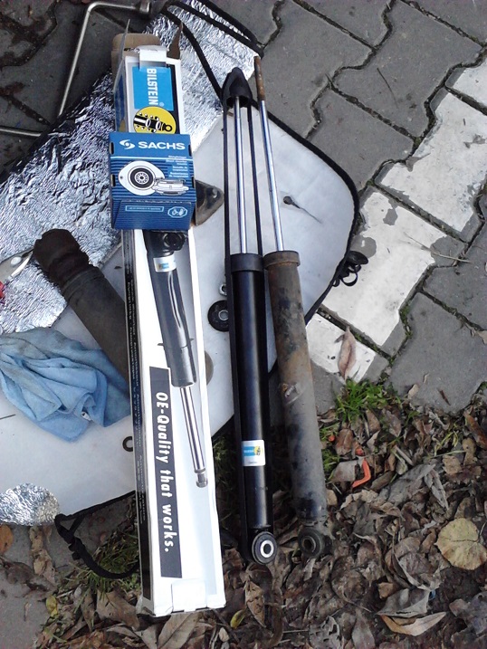

Daca tot dadea semne de oboseala o flansa de la amortizorul de pe stanga spate, am luat azi:
-amortizoare spate Bilstein B4 M Tech
-flanse amortizoare spate Sachs
-protectii amortizoare spate Bilstein
Urmeaza sa fie montate maine sau sambata.
PS: Vor urma si cele de pe fata, dar dupa ce o pregatesc de iarna.
Edited by Kenbobo

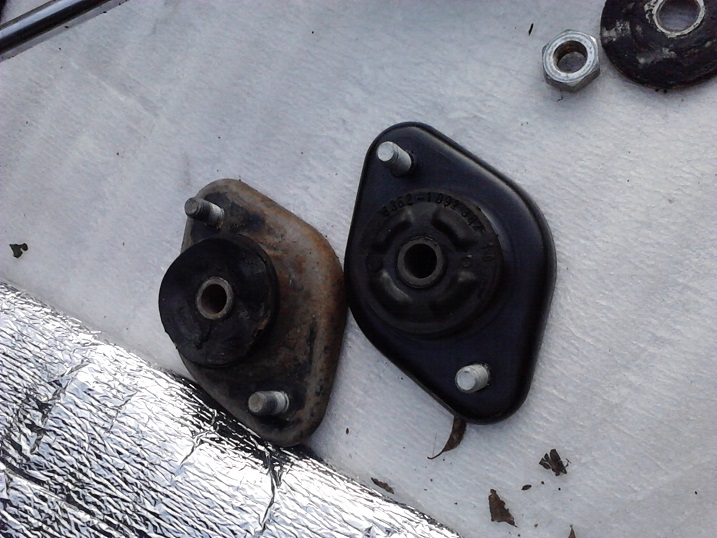

Am schimbat azi amortizoarele,flansele si protectiile de pe spate.
Amortizoarele noi se vede ca sunt putin mai scurte, iar cele vechi vad ca erau ceva Monroe, dar erau terminate de tot. Daca il apasam nu mai revenea inapoi.

banuiesc ca le-ai schimbat singur , se schimba foarte usor ! :thumbsup:
eu cand le-am schimbat pe ale mele nu m-am interesat ce si cum(am crezut ca se schimba cu presa ca si pe fata), in 10 min a fost gata la service..200 ron :) eu as fi pus totusi sachs, dar sunt ok si bilstein.
Edited by Krebs
Da, le-am schimbat singur. Nu e greu: 4 suruburi pe fiecare parte.
Am preferat Bilstein B4 pt suspensie M Tech pt ca se impaca foarte bine cu arcurile mele H&R si au tinuta de drum mai ok decat Sachs, chiar daca sunt putin mai rigide.
Cum am zis si mai sus, urmeaza cat de repede si cele de pe fata dar dupa ce o pregatesc de iarna.
Oricum, la cat de terminate erau cele de pe spate sunt sigur ca asa sunt si pe fata. Abia astept sa fie treaba completa.
