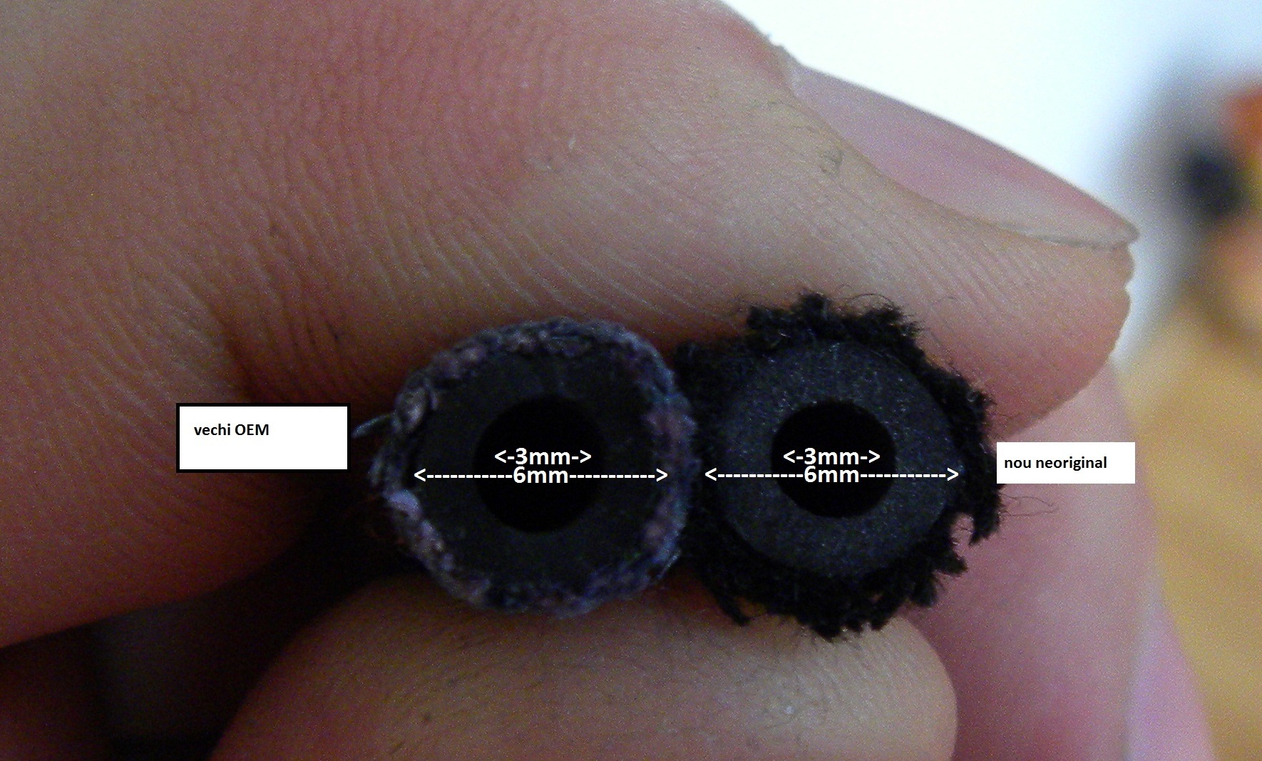

Am luat azi furtunul de vacuum de la electrovalva la EGR ( am vrut sa le iau toate da nu am gasit decat ce ramase din ce vandu-se ~40 cm )
Ala era cel mai copt la mine, paraia cand il strangeai intre degete.
L-am schimbat ( trebuie 3mm interior, lungime 31.5cm ) si surprinzator s-a schimbat comportamentul sub 2000rpm, trage mai bine, se simte, nu e doar placebo, e sesizabil mult, mult mai bine.
PS: Pe realoem scrie ca furtunele de vacuum is de 2.0x3.5mm, dar cand l-am dat jos si l-am masurat cu sublerul era de 3mm interior si 6mm exterior ( l-am taiat pe mijloc ca sa nu zic ca s-a largit de la stut ) Sunt alte unitati de masura pe realoem ?
