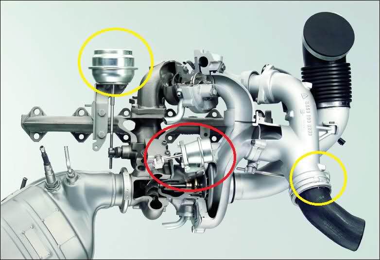

piesa incercuita cu rosu cred eu ca este. de unde sunt acei oameni priceputi?

revin cum am promis.am schimbat toate furtunele de vacum si se pare ca am rezolvat problema.un furtun era plesnit in mai multe locuri.a urmat binenteles si proba :) de cum am ajuns la 3000 de ture am observat diferenta.acum imi intra si turbina mare.am facut si proba pana la 200 si nu am mai intrat in limp mode.masina e o "fiara neimblanzita" cu greu ma tin de volan. :frantics: softul este bun,uleiul la cutie schimbat,masina este ca noua si se comporta ca una noua.multumesc si meseriasilor de la bavaria.acum sunt fericit! :yahoo:
