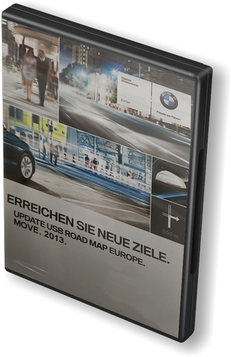

Eu am pe masina mea S609A-Navigation system Professional. Oare sa fie vorba despre CIC si nu despre CCC, cu toate ca ma indoiesc de faptul asta pentru ca sunt care spun ca le functioneaza update-ul chiar si pe E90 de la sfarsitul lui 2005, pe E60 din 2006. Nu inteleg de ce la mine nu ar merge.
Kitul in cauza este cel din fotografia atasata.

Cred ca aveti dreptate...am softu dar nu am ce face cu el...pacat!
Cum adica ai softu'? Te referi la DVD-ul cu navigatia?
Din ce an iti este masina? Pana la inceputul anului 2008 este CCC si dupa este CIC, adica trebuie sa ai USB in torpedou, plus HDD!
Pai vad ca tot insista cu hartile :)))
La CCC nu au aparut inca hartile de 2013 sau de ce nu il indruma cineva spre ele?
Hai s-o lasam asa...eu iti multumesc pentru indrumare, ca sa zic asa...Am gasit azi "BMW Update DVD Road MAP Europe Professional 2013", compus din 3 DVD-uri, care merge de minune pe E90 2006 cu CCC si optiunea S609A.Numai bine!
