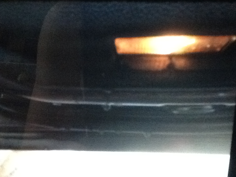

Si eu m-am trezit cu mocheta îmbibată de apa la ambele locuri din spate. In dreapta mai mult, in stânga mai puțin. Inițial bănuiam ca ar fi înfundate orificiile de la trapa. Oricum mi se pare anormal pe unde se scurge apa. Sa fie aceeași problema ca la voi??Atașez niște poze, aștept pareri Apropo se da greu jos fata de usa? E nevoie de mers la service?
