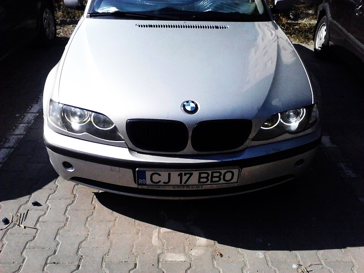

Azi am terminat si eu de facut acest retrofit. Am folosit lupe Morimoto Mini H1 V6.0 si kit xenon H1 35w 5000k. Mai trebuie aliniate farurile la noapte.

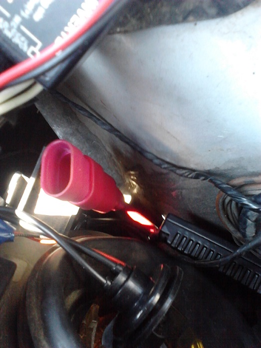

Am o intrebare. Pe aici voi ati zis ca merge sa bag mufa de la faza scurta direct in drosser. E adevarat, se potriveste dar aici am o problema. Cu mufa bagata direct in drosser, becurile merg perfect cu motorul oprit. CU Motorul pornit, incep sa palpaie foarte repede pana nu mai functioneaza deloc. Prima data am crezut ca s-au stricat.
Apoi am incercat sa conectez acel cablu cu care vine in kit. E un cablu care intra in mufa de faza scurta si merge la drosser, dar are pe el un condensator. Dupa montarea acestui cablu merg perfect in orice situatie.
Care e problema? Trebuie codata pe masina optiunea de xenon si apoi reactivata rotita de reglarea farurilor manual ca sa functioneze fara acel cablu?
Am pus 3 poze: prima poza cu aspectul exterior(scuzati masina jegoasa), a doua poza cu acel cablu fara care palpaie becurile cu motorul pornit si a treia poza cu locul unde am montat drosserele, poate ii ajuta si pe altii. Cu farurile scoase afara se vede montat sub aripa o cutiuta cu mai multe fire maro (pt masa) prinse pe caroserie cu un surub. Acolo intra la fix drosserul si cutiuta de pe cablurile ce merg la bec (pt kiturile slim) am prins-o cu soricei (aka bride de plastic) sub suportul pt spalatoarele de faruri.

Cum am spus si mai sus, dupa ce am pus acel fir cu condensator pe el care era in kit, functioneaza perfect.
Cred ca trebuie optiunea de xenon codata, si apoi reactivata optiunea de a regla din rotita din interior farurile, care parca se dezactiveaza cand codezi xenon-ul..
Edited by Kenbobo
deci daca nu codezi, trebuie neaparat si cutiuta aia mica conectata(anulator erori), altfel nu merge..hmm

Mersi pt detalii. Cum am mai zis, cu acel fir conectat totul e ok. M-am plimbat aseara vreo 2 ore si nu am avut probleme :D
