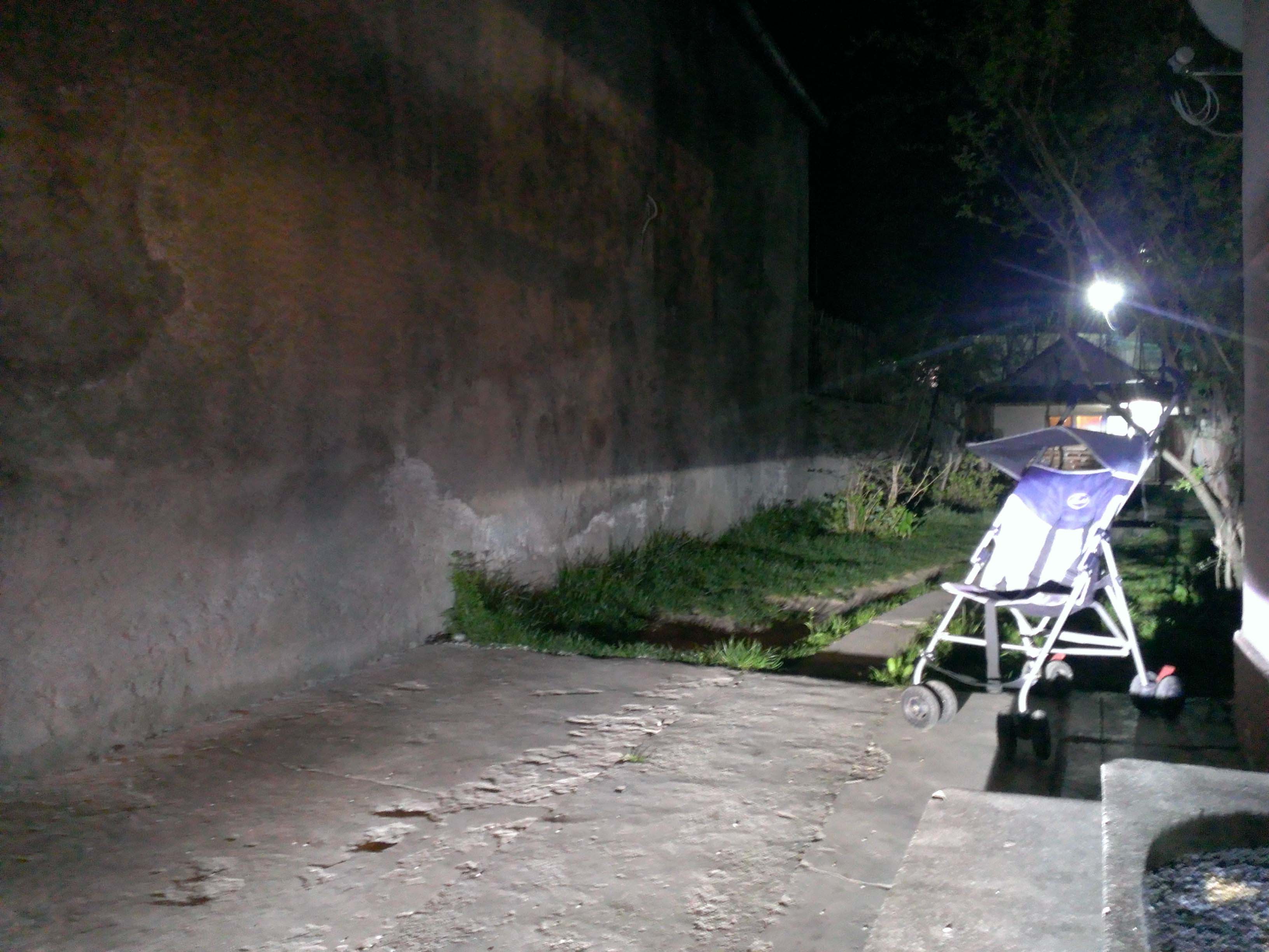

Asa e , eu prefer 5000k pt look si pt ca imi place mai mult cum se imprastie lumina asta mai "rece" pe sosea (mai ales cand ploua)
4300k, lumina se vede mult mai intens, si uneori chiar nu ai nevoie de faza lunga....si mai ales ca eu NU am lupa morimoto, am faruri originale zkw pe e36.
cu morimoto se vede mult mai bine....
am facut comparatie e36-le meu zkw 4300k, si logan morimoto 6000k, se vedea mult mai intens la logan(imi dau seama cum se vedea daca avea 4300k)
o sa fac si eu poza la 4300k in seara asta sa vedeti cum se vede.
p.s eu am trecut de la 10.000k la 4300k, diferenta in cazul meu, este foarte mare...
