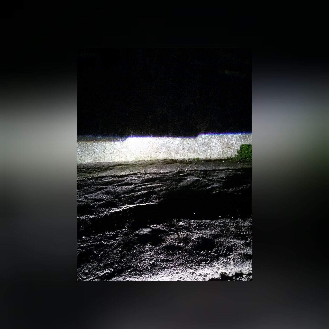

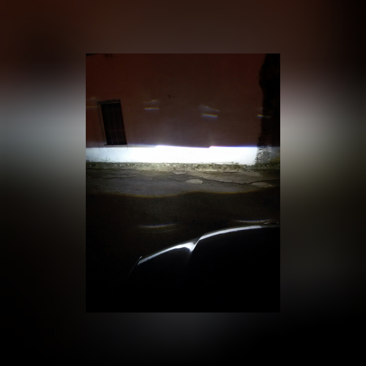

Incearca si tu sa faci poza pe un perete in aceeasi culoare. Cu un far pe iarba si unul pe crengi, normal ca pare diferita lumina.
Nu stiu de ce,dar pot incarca doar o singura poza
Cred ca o poza mai proasta nu se putea face.
scuza ma pentru poza.asa te ajuta mai mult?
Nu inteleg de ce le tot editezi?
Lasa omule poza curata, fara contururi ce-ti fura privirea. Parca esti la sedinte de modeling.
Intr-o poza pare a fi mai puternic cel de la sofer, in cealalta par la fel. In niciun caz nu vad diferenta de nuanta.
L am editat pentru a pune 2 poze.pozele sunt asa pentru ca sunt redimensionate pentru ca doar asa ma lasa sa le incarc.intr una din cele doua poze peretele e vopsit alb si reflexia luminii iti da impresia ca sunt la fel.cel mai bine se vede pe peretele nevopsit.Mulțumesc mult pentru rĂŁspunsuri
