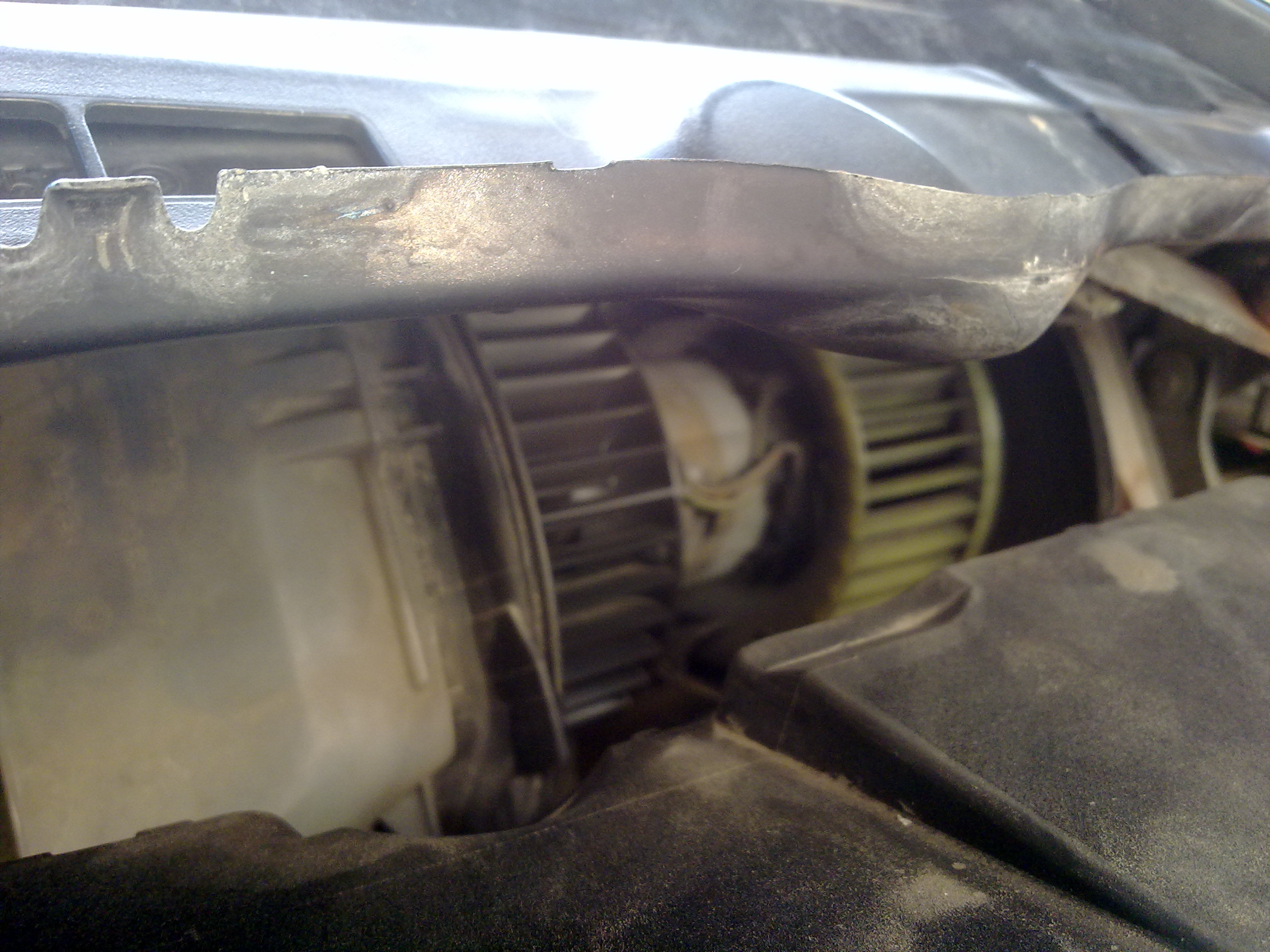

Salutare! Am un 320i din 1997 , iar acum ceva vreme se auzea un zgomot ciudat atunci cand dadeam fluxul de aer la un nivel mai ridicat din panoul de comanda de la climatronic,dar intr`un final se pare ca mi-a cedat aeroterma deoarece acum nu mai baga deloc aer. Am comandat zilele astea o aeroterma second de pe un site din Bucuresti, dar se pare ca desteptii de la Fan Curier mi-au adus-o cu palele facute bucati ( asa stiu ei sa transporte produsele pentru un pret de 80 de lei ). Doresc sa achizitionez o aeroterma pentru dublu climatronic E36. Este vorba de piesa 1 de pe realoem.com http://realoem.com/bmw/showparts.do?model=CB61&mospid=47442&btnr=64_0556&hg=64&fg=40 . Daca ma puteti ajuta (aveti de vanzare o astfel de aeroterma second sau noua ) , astept reply la acest Post si eventual ma puteti contacta la nr. 0768 787 156 sau email: skywalker_alx@yahoo.com . Va multumesc anticipat!

Pai la aeroterma... se umbla pe sub stergatoare .. daca imi dai un e`mail .. iti dau reply cu niste poze. Iar daca ajungi la aeroterma o sa vezi si piesa cu tepi. Dar incepe intai cu aeroterma... desfaci carcasa aerotermei si vezi cum se invarte... eventual ii dai cu niste degripant pe la lagare... niste vaselina spray...si poate isi da drumul.

electronica din piesa cu tepi(regulator de turatie) are un contact imperfect. daca esti mester o poti repara.

Daca baga cat de putin aer... dar nu se tureaza cum trebuie este cu siguranta piesa cu tepi ( FSU Blower) eu am schimbat`o azi si merge perfect. Succes!
