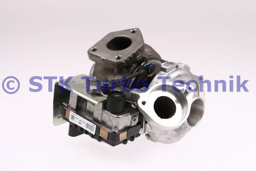

Mai sus spuneam, nimeni nu citeste... Piesa 1 nu exista, turbina este actionata electric. Iar piesa 11 a spus la inceptulul topicului ca au schimbat-o de proba la reprezentanta.

DJ Allexinno.Salut!Am acest motor pe masina mea ,sincer acel convector de presiune nu exista la acest motor,turbina are actuator electronic.Modelul facelift fabricat intre 2001-2002 are acel convector despre care vorbesti tu,dar dupa anul 2002 s-a trecut la actuator electronic. Pe realoem.com ai dreptate,nu apare actuator electronic,dar in realitate actuatorul este electronic
