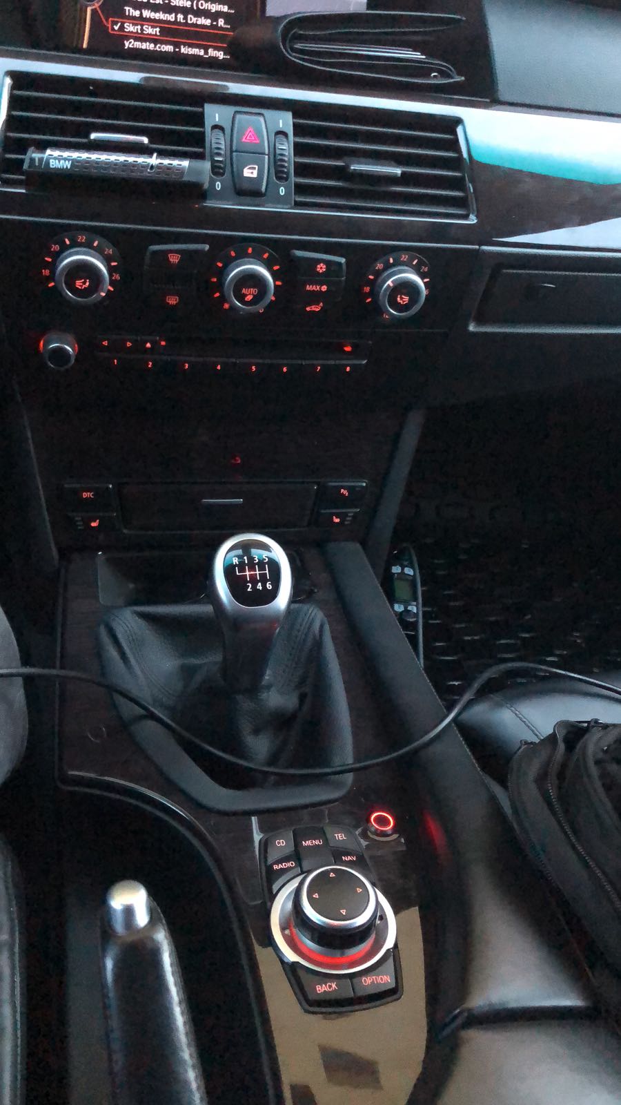

Am pus si eu butonul, daca stiam cata munca e, cred ca o lasam balta.
Nu stiam ca butonul la LCi nu se mai afla in spatele butonului DTC ca la NonLci, dupa ce am desfacut tot si am vazut ca nu este ma luat capul! (Ii multumesc foarte mult pe aceasta cale inca o data domnului Cosmin, el mi-a spus tot ce sa fac)

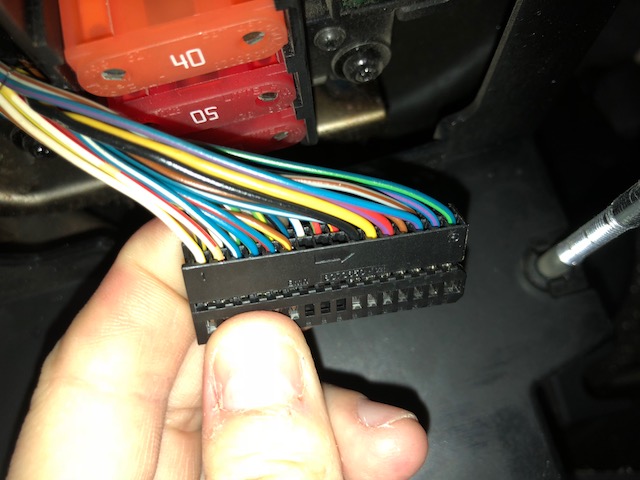

Butonul luat de pe aliexpress are 4 fire (plus-minus si inca 2 fire pentru comanda lui de a activat "sport mode"). Am bagat cele 2 fire in pinii 7-9 din mufa care se vede, iar plus cu minus le-am bagat in pinul 8 si 27.Nu aparea sport mode pe BC si nici nu se aprindea led-ul de la buton...am inverstat + cu -, tot degeaba, pana la urma ne-am legat pentru alimentarea led-ului la firele de la butonul cu incalzire scaun si senzori parcare, am facut lipituri pe 2 fire cu + si -, mufa are 3 fire.
Dupa am luat decizia sa punem butonul acolo, am muncit foarte mult sa reusim sa dam gaura, este un lemn tare+aluminiu destul de gros, dupa a trebuit sa gaurim gen si consola sub trim, dupa a trebuit sa mai polizam un plastic deoarece era prea lung butonul sub, in fine dupa toate astea am reusit sa punem butonul, dupa am facut lipiturile si am tras cablurile prin spatele torpedoului sa nu se vada.
Dupa 7:30 ore am reusit sa montam butonul frumos cum am vrut si sa-l facem sa se aprinda, dar fara sa se aprinda ceva pe BC cum ca ar fi activat "sport mode", am inteles tot de la Cosmin ca trebuie codare, aveam laptop-ul la mine, dar nu am mai codat cred de 8 luni si dupa ce ca nu-mi aminteam bine, dadea erori NCS (coapi vietii), cand am plecat din service, am apasat la misto pe buton de cateva ori, am crezut ca am ceva la servo, in sensul ca ma chinuiam sa invart volanul, atunci ne-am dat seama ca butonul merge, doar ca trebuie codare ca sa apara si pe BC "sport".

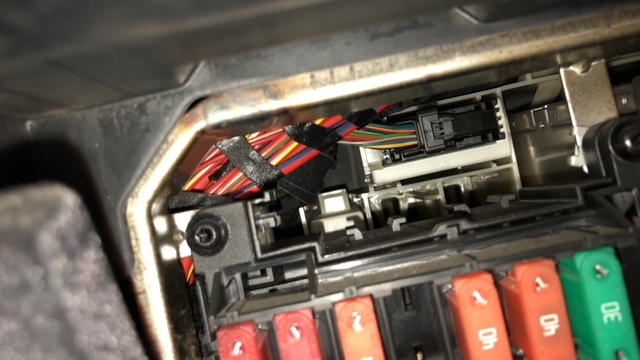

2) I did the "secret sport button mod" On the LCI models USA version, you go into the glove box, remove the cover, and there is a white box above the actual row of fuses. You short pins 7 and 9 with a temporary switch.
** This enabled sport mode, and the active steering. However, NO SPORT listed on the dash
3) Went and looked and KOMBI for coding, and found FDC_VERBAUT and set it to aktiv.
** This enabled SPORT to show up on the dash.

Arata fix ca un cur butonul ala acolo :))
