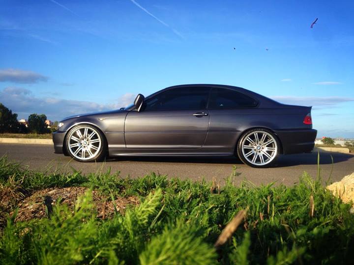

Foarte bine ii sta cu jantele noi,o alegere reusita zic eu :thumbsup:
Multumesc. Si din punctul meu de vedere am bifat toate criterile dupa care cautam jante. OEM, 19, model rar, de preferat de E46 (nu E36 nu E92), stare buna.
Momentan sunt foarte multumit atat de aspect cat si de setup-ul jantelor :)

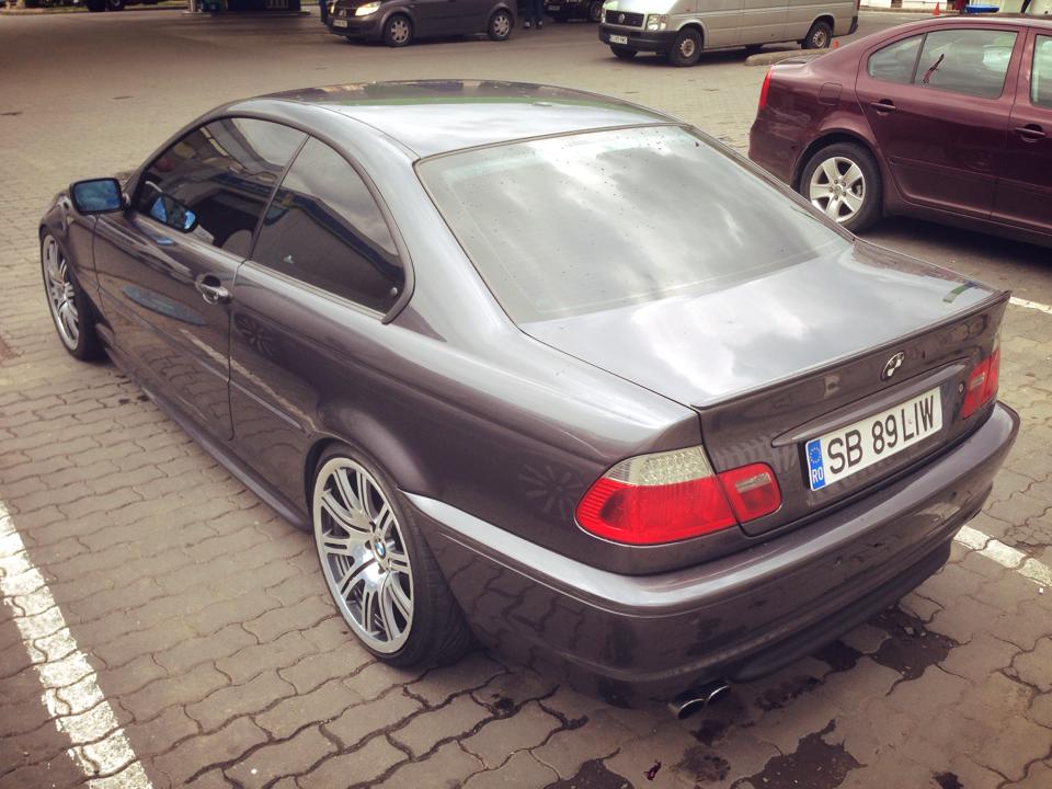

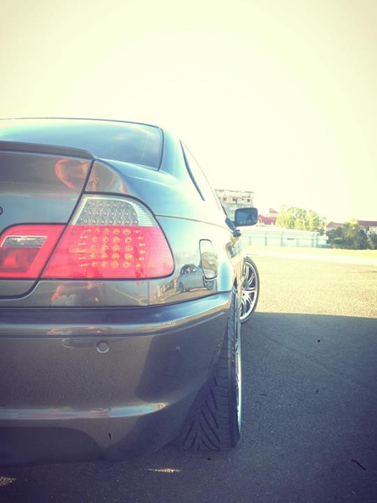

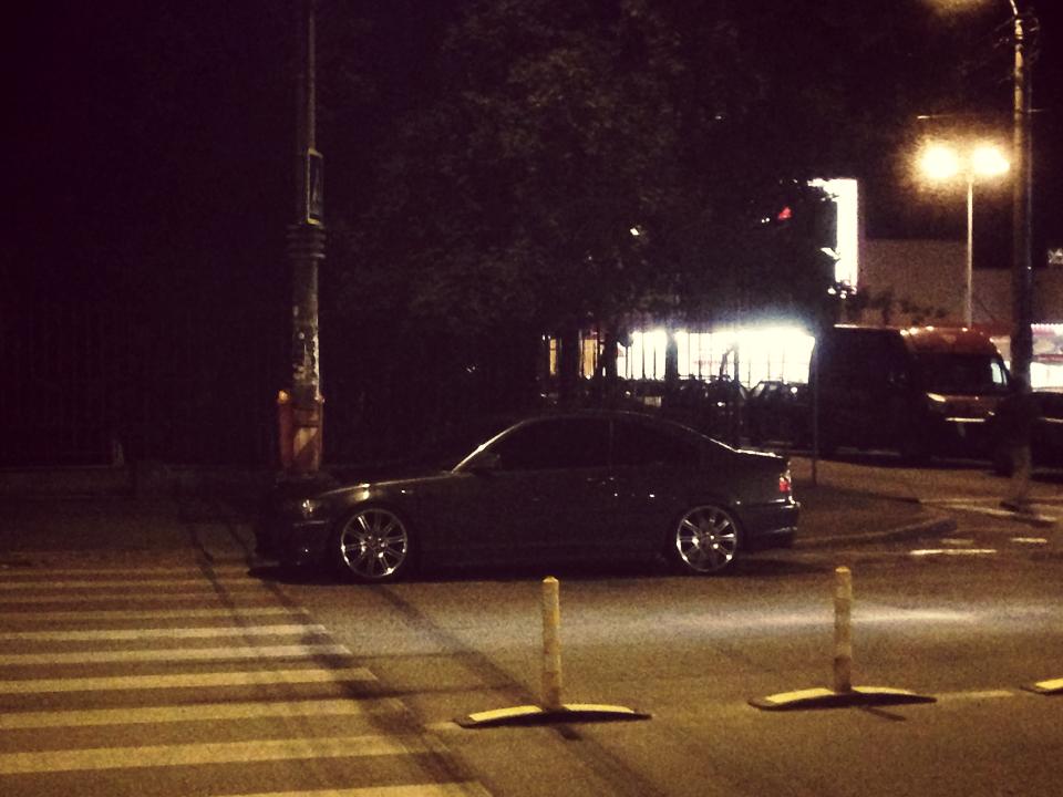

Ai trecut azi pe langa mine pe str.Banatului si m-am uitat un pic la jante, pe fata e super ok dar pe spate ies in afara si arata un pic ciudat, fie modifici aripa fie faci altceva, caci privita din diagonala pare ceva fortat la linia masinii, pune o poza din diagonala si cred ca o sa mai fie si alte pareri asemanatoare cu a mea. Masina per total arata foarte bine. Felicitari

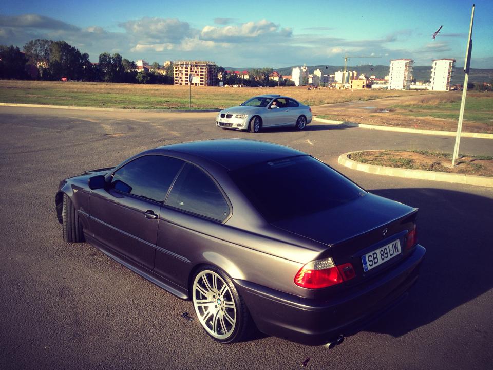

Sunt omul care accepta orice parere si nu ma supar orice mi s-ar spune. Insa le pun in practica pe cele care, dupa ce le analizez, ma avantajeaza! Personal imi place si modelul si setup-ul iar la aripi sa fac modificari e ultimul lucru care mi-l doresc si care l-as face. Nu iese deloc, atasez acum o poza si o sa pun si de sus. Ce mai trebuie facut e sa cobor putin masina, in graba am ridicat-o ~2cm fata de cum era... Si incerc sa inlocuiesc distantierul de fata de 15 cu unul de 20 (nu sunt convins ca e mai bine dar voi face o proba)
Ce nu ti-a placut ? post-62882-0-73279900-1379359295_thumb.jpg post-62882-0-76955200-1379361197_thumb.jpg
la et27 n-are cum sa arate bine fara modificari , sigur il si trage pe sosea , face antebratele beton dupa un drum de 60 de km :)
Cu cine vorbesti ? Pe tine ET-ul te trage de pe sosea ? Si tocmai cel de pe spate ?
Pe fata ET47 si 8j nu trage cum tragea cu alte roti.

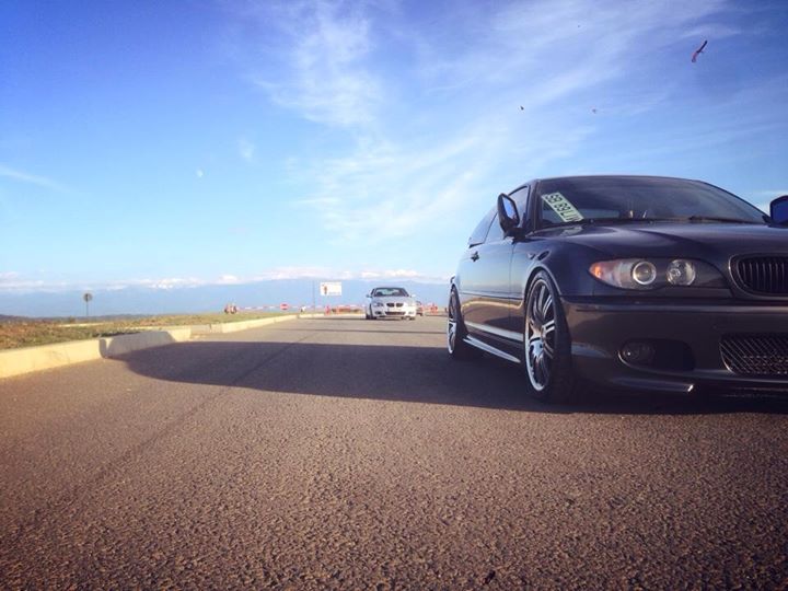

post-62882-0-97532200-1379359684_thumb.jpg Scuze pentru claritate si mizerie. Acum le-am montat :)
