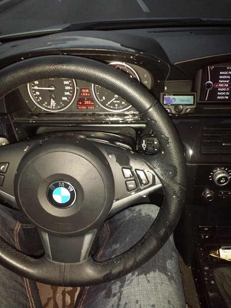

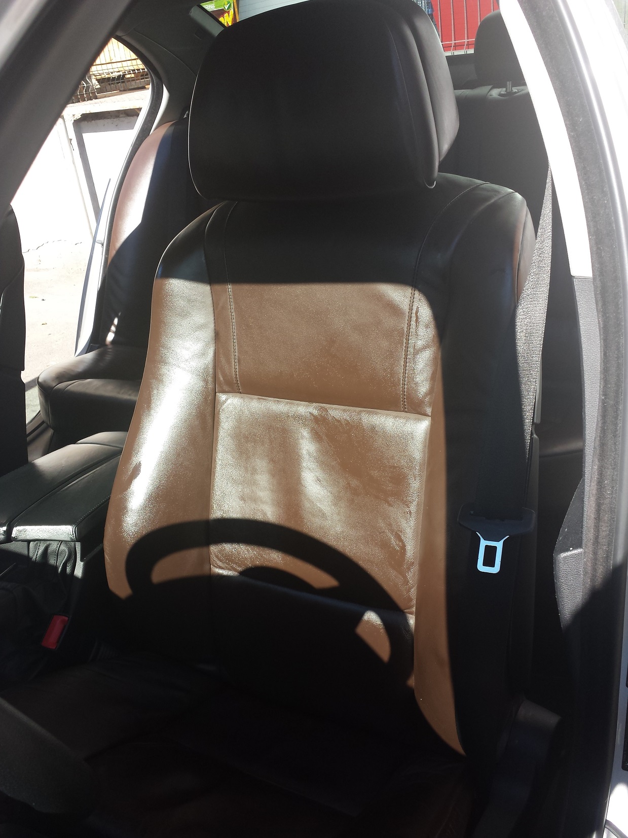

Ati auzit de noua solutie Latte machiato?numai buna pentru elementele din plastic si tapiteria de piele.
Am stat o ora sa sterg toata cafeaua aia din toate gaurelele si spatiile pe unde s-a prelins...
(Am uitat de ea pe bord si cand am plecat....)
Oricum,azi am bagat tapiteria la reanimare
Multumesc userului PushtiulK
Imi place foarte mult culoarea la piele,este superba si mai rara !
Nu mai parca si tu acolo,poate vine marfa ...... :LMAO:
