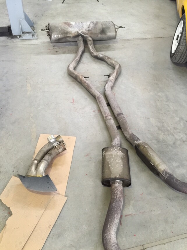

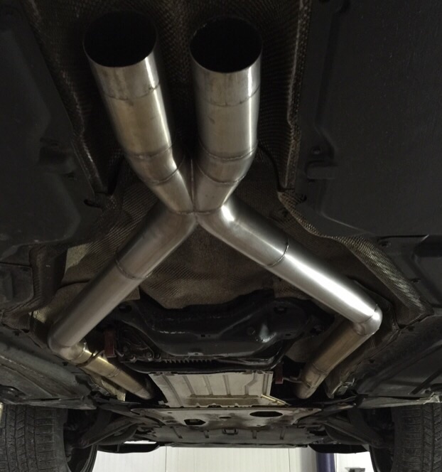

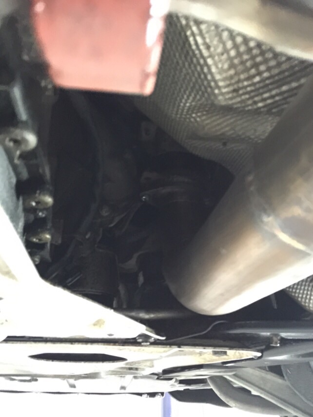

instalat downpipe catless + X-pipe iar maine se monteaza finala...am avut o mica problema...tipsurile nu inchideau/deschideau valva se si vede in poza cu finala veche faptul ca aceasta din urma era inclazita doar intr-o parte, gazele inteand doar intr-o singura camera din finala iar in cealalata ,care era sa zic asa raspunzatoare de deschiderea valvei, nu intrau deloc gazele de la evacuare...nici cand puneam pe modul sport nu se intampla nimic. Mi-au spus baietii ca sunt doua posibilitati: sa facem sa fie valva pe auto...cum trece de anumit rpm sa se deschida sau sa fie free flow constant...m-a sfatuit sa o facem pe cea din urma pt ca daca e sa isi "aleaga" sistemul cand si cum sa deschida valva ar fi putut sa iasa ceva nu foarte armonios si nu, nu s-a putut monta pe sistem sa deschid valva prin apasarea butonului de sport...oricum baietii au fost super super ok....aveau finala facuta tot de ei pentru un X6M dar din ce am inteles evacuarea r diferita intre X6m pre 2011 si cea dupa 2011...si asa au ramas cu ea pe cap...eu cand le-am cerut oferta de pret mi-au facut pt tot sistemul mai putin finala, eu crezand ca o aveam schimbata de reprezentanta din germania dupa accident cand defapt eu aveam schimbate doar tipsurile...Gabi m-a intrebat: Mihai...vrei finala sa fie doua chestii mici la fiecare tips sau una mare cu o singura camera gen cum e stoc...daca vrei doua mici pt fiecare camera te costa in plus 250eur daca vrei iti dam noi gratis cea care ne-a ramas de la X6M...i-am
Spus ca daca exista vreo diferenta la sunet sau performanta facem modificarea...mi-a spus...nu exista absolut nici o diferenta...putea da zica ca e diferenta la sunet, il credeam si isi baga 250eur in buzunar...sa nu mai zic ca mi-a ofert finala cealalta gratuit...baieti de nota 10...vedem maine si cum suna sistemul iar miercuri programat la um dyno si retune la
SKN Benstorf, maine poate o sa merg la baietii de la Exelixis sa fac un dyno asa cum e acum desi doar dupa ora 3 is disponibili cu standul dyno si as cam sterge-o spre casa...vedem maine...
