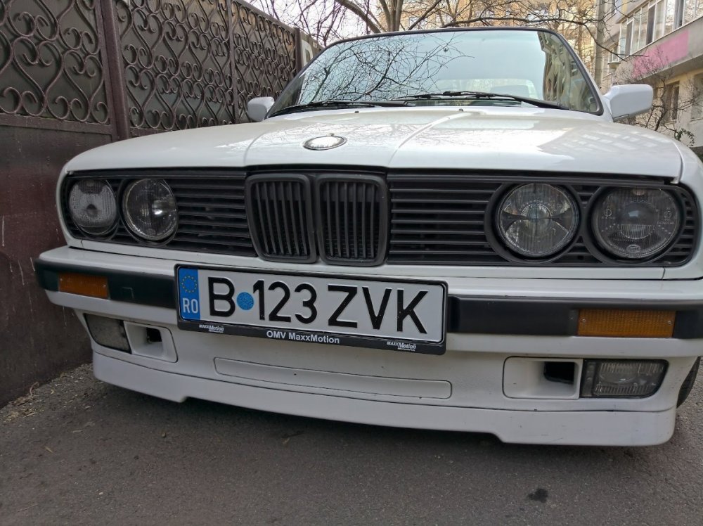

Atat ca am facut repede, se poate vedea tigania la care am apelat pana repar contactul, si cum nu se aliniaza pe fata nimic cu nimic 😄

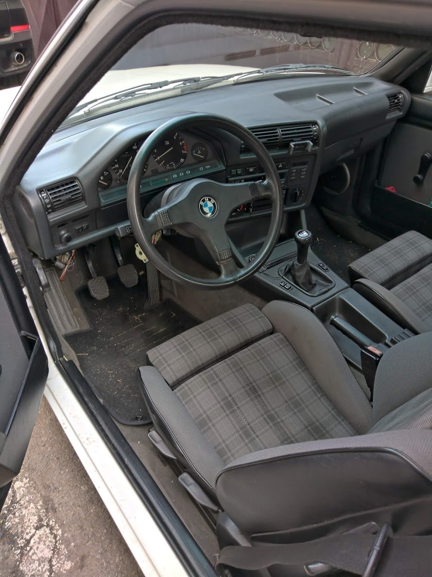

Venit furtunul montat aerisit, mers in teste toate bune. Sambata am fost la ceva super rally , la intoarcere surpriza a "murit" turometrul si OBC ,am dat jos ceasurile de bor si obc mufele par ok sigurantele la fel . O sa schimb toate sigurantele apoi mai am un bord pe acasa fac test si cu acela, cel de pe masina  e "reconditionat" acum 4-5 ani  rotite odometru si baterii schimbate.
Testat bordul de rezerva aveam turometru, bun zic atunci mut turometru pe bordul " reconditionat"  , teapa nu a mers, bun mut plastic geamuri, SI board si vitezometru/kilometraj pe bord de rezerva , test merge turometru ma uit mai atent soc si groaza acul litrometru se plimba peste tot, bun in concluzie - demontez ambele borduri si las pe masina bord rezerva cu SI board ceas apa litrometru  vitezometru, kilometraj de pe bord "reconditionat" . Ma rog nu am testat daca lumineaza cum trebuie toate becurile dar deja e simplu in 5 min bordul e dat jos 6 suruburi la bord piulita de la volan 3 mufe si aia e, deja restul de trimuri nu le-am mai montat dar si acolo 2 piulite si 3 suruburi plastic .
