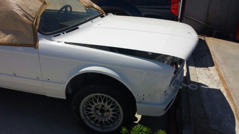

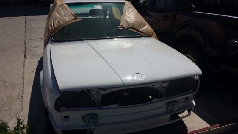

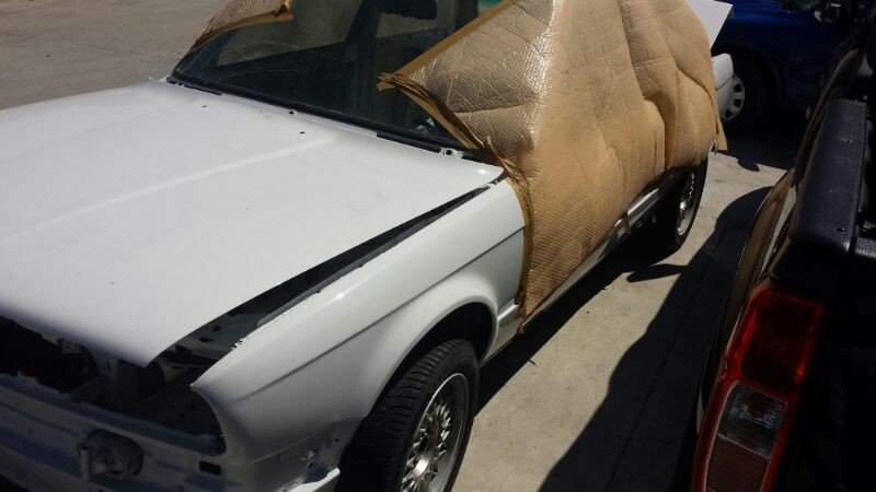

E aproape gata,mai sunt ornamentele si cateva retusuri de facut.Ca si vopsea/lac a iesit bine,ceva scapari pe partea de pregatire dar asta e se remediaza zilele astea.Cred ca o sa o mai las 1-2 luni pana o echipez complet,pt moment o sa ai pun doar geamurile+chedere.din sept oct ar trebui sa vad exact ce fac pe partea de motor. Edited by alex230ro
stiu ,dar din pacate ieri m-am luat cu analiza vopselei si a celorlante probleme expuse asa ca am uitat sa fac poze:(.Azi nu cred ca mai ajung la ei.
Sapt viitoare probabil ca mai ajung la ei sa o iau si atunci pun poze.Sper ca atunci sa fie gata si toate retusurile.
Edited by alex230ro
Mersi, poza e de la vopsitorie,au mai ramas mici retusuri de facut,apoi merg sa vad din nou daca e cum trebuie.intre timp fac stocul de piese,pana acum am furtune frana spate,bucsi spate,si flanse amortizor .urmeaza zilele astea sa vina talere arc fata si spring pad-uri spate conducte de frana si chedere trapa.sper sa termin cu suspensia in august.
