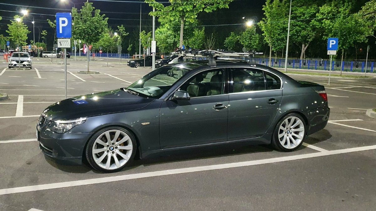

replicile dupa style 128 arata mai bine decat varianta OE ... inca este fresh E60'ul
Style 128 sunt ale tale, chiar arata intr-un mare fel. E greu sa ti fresh o masina care circula zilnic si sta afara, dar inca are 70% vopseaua originala, exceptand capota, barile si usile de pe partea dreapta (n-a avut unul loc sa iasa din parcare).
