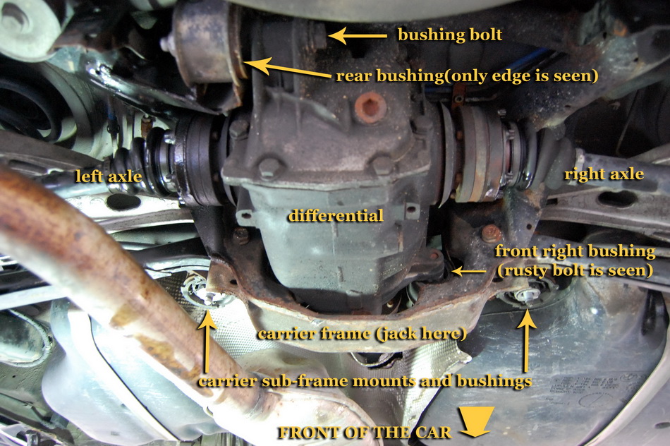

Faceti o verificare la bucsa din imegine. De cele mai multe ori din cauza bucsei respective apare senzatia de smucitura / mers neuniform al masinii la relanti in treapta 1.
Verificare se face simplu ridicand masina pe un elevator si apoi cu un levier se incearca daca are joc sau nu. O bucse buna ne uzata nu trebuie sa permita nici cel mai mic joc acolo. Daca aveti joc inseamna ca este uzata / imbatranita de timp si trebuie schimbata. Una pe original OEM este 80 ron. Spor.
Ms pt sugestie. Dar mi se pare prea simplu ,prea usoara rezolvarea pt problema asta. Doar bucsa aia mica sa produca atata ...deranj. Ai avut o prbl asemanatoare cu bucsa aia? Cu aceleasi simptome?
Cand o sa am timp ,o sa merg la un sevice sa verific bucsa dd acolo.

Am avut aceiasi problema...in treapta 1 la relanti masina avea un mers sacadat, nelinear cu smucituri ca sa zic asa si s-a rezolvat cu schimbarea bucsei respective.
cred ca si eu am problema asta. nu cumva asta e si bucsa care cand e dusa se aud anumite zgomote cand ridici ambreiajul mai repede la plecarea de pe loc?
necro, se da diferentialul jos pt a schimba bucsa asta? cam cat ar trebui sa fie manopera la un service decent?
Exact...asta este bucsa din cauza careia in mers cand schimbi vitezele normal ( nu necesita neaparat sa debraiezi mai repede ) face zgomot infundat...parca ar lovi ceva in podea, astfel facandu-te sa debraiezi mai incet pentru a nu mai face asa. Pretul uneia este de 80 rom pe original iar manopera este intre 50 si 150 ron ( daca iese usor fara a da diferentialul jos este mai ieftin...daca se da diferentialul jos este mai mult de munca si implicit mai scump ).

Daca ai fi fost mai atent la postarea mea de mai sus ai fi observat in poza atasata de mine ca mai sunt cateva bucsi care de asemenea daca sunt uzate pot crea aceiasi problema....am nominalizat bucsa mare de la diferential pentru ca de regula aceia este prima care face probleme dar nu inseamna ca celelalte nu pot face probleme. In cazul tau daca ai schimbat bucsele din imaginea postata de mine si problema persista verifica suportii de la motor si de la cutia de viteze. De asemenea socurile respective pot aparea si de la flansa daca este uzata...si-a facut joc. Spor.
Masina face asa de cand am cumparat-o in septembrie, de atunci am fost la 3 mecanici diferiti in legatura cu problema asta, crede-ma ca am verificat tot ce ai zis tu.
