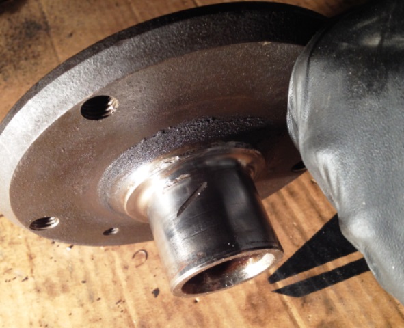

In alta ordine de idei, am desfacut (singur si nesilit de nimeni - poate doar de preturile serviceurilor din zona unde ma aflu) butucul de pe spate.Rulmentul era ingropat in vaselina, spart (aproximaiv 3000 km)
Ceea ce am gasit insa pe flansa nu mi-a placut deloc: urme de lovituri de dalta si o ditamai taietura de flex, semn ca oamenii nu prae au auzit de prese extractoare sau alte chestii mai putin hardcore.
Problema mea de acum este ce fac mai departe. Stiu ca o flansa noua ar fi ideala, dar nu pot sa imi dau seama in ce masura "ranile" vor afecta un alt rulment.

Masoara cu un subler mai bun circumferinta butucului(unde intra rulmenttul),din cate stiu trebuie sa aiba 42 fix.Daca este sub cota asta trebuie schimbat si butucul.
Posibil au batut in rulment la montaj si asta e cauza care a facut ca rulmentul sa cedeze dupa 3000 km.

Am reinstalat flansa cu un rulment nou, dupa ce inainte am eliminat toate deformarile cu o pila, zic eu destul de bine.
Operatiunea in sine e destul de usoara datorita unui kit special pe care l-am cumparat pentru 50 euro, plus doua prese extractoare.
