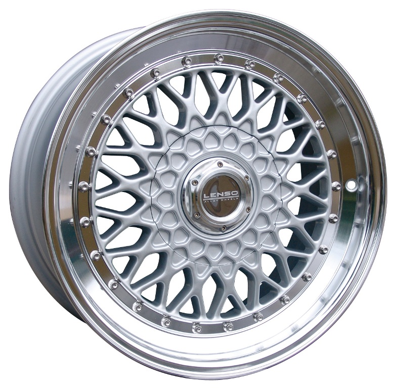

Buna ziua dragi prieteni.Cred ca este prima oara de cand navig pe maritul www si am nevoie de un sfat cat se poate de serios.
Ma intereseaza ce tipuri de anvelope s`ar potrivi ("pentru a da bine") pe un set de jante Lenso BSX 7.5j fata si 9.0j spate pentru bmw 316i 1995 (vezi attachment)post-63677-0-78875200-1395670153_thumb.jpg ?!

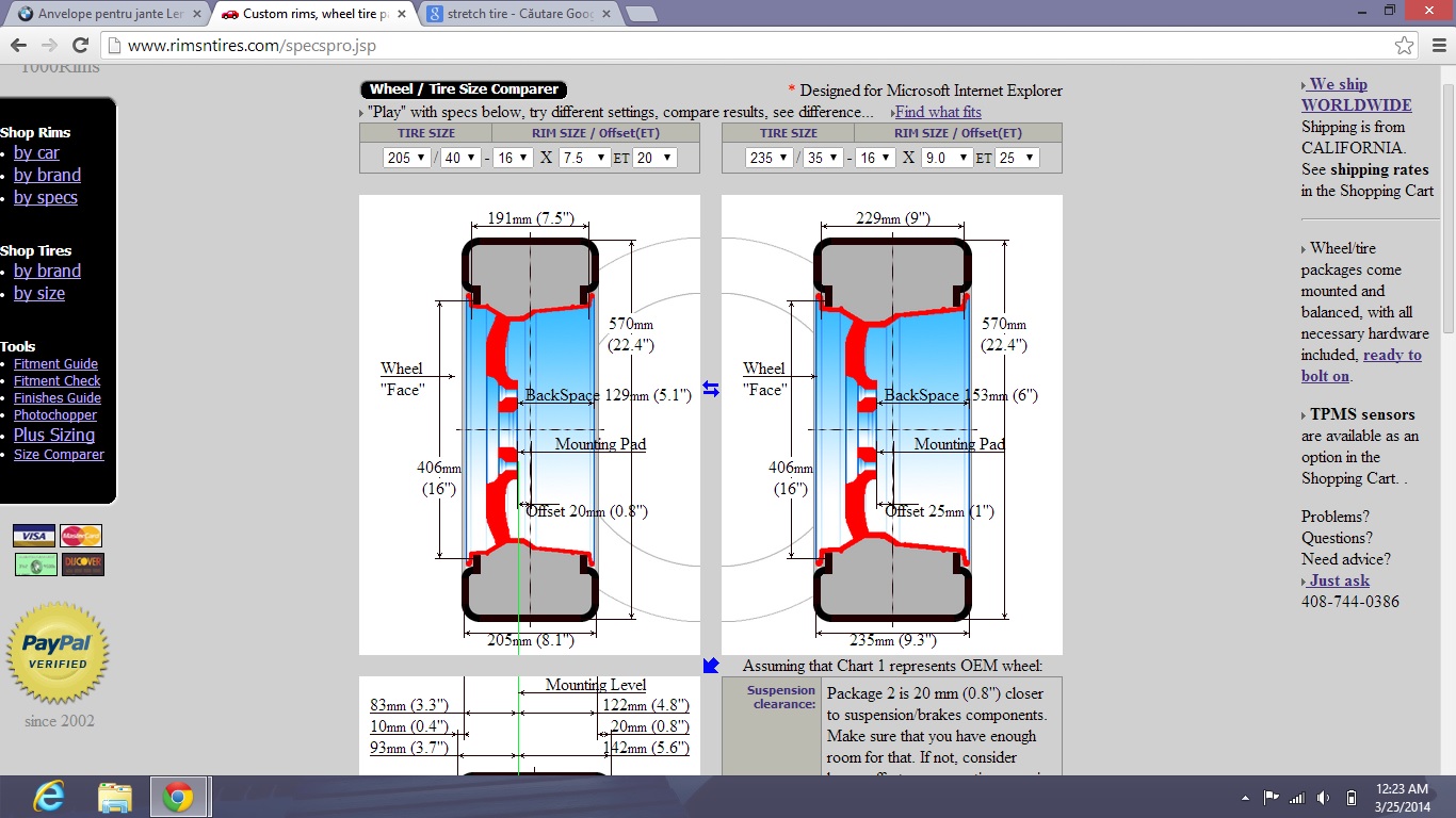

tehnic, sau geometric cum se spune, nu poti sa pui anvelope mai inguste de 235/ pe cele cu 9 j, asa ca cele pe 215/40 vor veni stretch, (banuiesc ca asa vrei sa vina)
iar pe fata nu ai ce sa faci decat sa pui tot 215/40 , chiar daca nu vine asa stretch, daca pui alt talon, nu se 'intalneste' cu cel din spate,
daca nu tinzi neaparat sa-ti vina anvelopele stretch, cea mai corecta varianta, din orice punct de vedere, ar fi 205/40- 235/35 vezi poza
numai ca in practica e mai greu, 235/35/17 :wacko:

Deci Jantele au urmatoarele dimensiuni :
Fata : 7.5j 16" ET25
Spate: 9.0j 16" ET20
Si marea intrebare : Ce tipuri de anvelope s`ar potrivi cel mai bine pe dimensiunile de mai sus ?

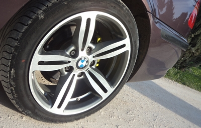

salut!!! o problema cu cumpararea anvelopelor as avea si eu: are cineva de vanzare 4 anvelope pirelli noi 235/50/17..........si nu stiu cam ce sa fac, sa le iau sau nu, dar inainte de asta am decis ca e mai bine sa vad si sfaturile voastre! masina in cauza bmw 318d 2002 fl jantele sunt zic eu acea replica de pe M6........! ast parerile si sfaturile voastre!!! multumesc anticipat
Prea mari,225/45 e recomandat.
