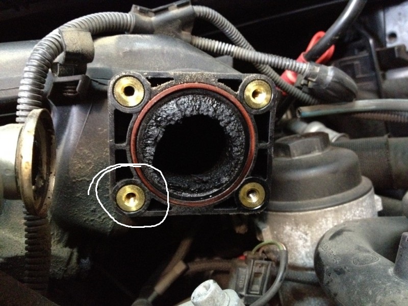

Salut baieti cum scrie si in titlu am reusit, sa stric filetul de la unul din suruburile care prinde EGR de admisie, este vorba despre filetul interior al piulitei care se vede in poza... Ce este de facut !?
Dai o gaura mai mare si filetezi

zici ca merge? am inteles ca este turnat in plastic si e posibil sa se miste cu totul, ce zici !?
Alt corp egr....a patit un prieten la fel...a incercat sa mareasca diametrul si a crepat plasticul....
Alt corp egr....
Alt corp egr = alta admisie. Nu merita.
Se gasesc de cumparat piese ca in link-ul pus de mine mai sus. Piulite incastrate.

Alt corp egr de unde? nu vine cu tot cu admisie???
@djtaotao unde pot sa fac ce mi-ai zis tu acolo?
Simplu. Se scoate piesa defecta si se introduce piesa noua. Sa-ti explic exact, nu stiu...
Daca merge extrasa piultia poti merge cu ea la un strungar. Daca nu poate fi extrasa, poti incerca sa folosesti un tarod pentru a face un nou filet. Sau cumperi o alta galerie.
Ca fapt divers: cred ca tine si in trei suruburi, desi e critica zona, ai presiune turbo acolo. Etansarea e pe garnitura nu pe strangerea suruburilor.

Vroiam sa te intreb daca tine si in 3, o sa ma mai interesez pe la un strungar sa vedem care e treaba.
Foarte greu vei reusi sa-l rezolvi. Piulita aia e incastrata in plastic si e posibil sa crape plasticul chiar si cand incerci sa majorezi filetul.
Poate cu multa multa grija si rabdare, un strungar sa-ti majoreze gaura si filetul.
Piulitele alea speciale din link nu merg pentru ca ar trebui sa faci filet de 8 sa poti folosi piulita cu interior de 6. La 8 alea iti crapa sigur...
Chiar sunt curios daca reusesti sa-i faci ceva.
Sta si in 3 suruburi, dar o sa cam scape presiune. Sunt totusi pana la 2 bari acolo.

Am dat o tura pana la Racing Nick si mi-a spus un baiat de acolo ca mi-l poate face, imi majoreaza gaura si apoi imi baga o piulita cu filet dublu(adica exterior si interior)... a zis ca saptamana viitoare poate sa ma rezolve, deci, revin cu un update atunci !

In ce poti "fileta" daca nu ai folosit si un tarod dupa majorarea gaurii?

Cred ca la asta se referea RCC, la tarod...

ideea este ca eu am si strans surubul pana nu a mai vrut si a ramas afara aproxximativ 1 cm... o sa incerc si cu un tarod sa-l refac...
Helicoil-ul este solutia, foloseste o trusa pt M6 sau ce ai tu acolo, trusa are tot ce-ti trebuie in ea, mai putin bormasina.
Merge cu tarod refacut filetul. Pas normal de 1mm cred.
DacĂŁ nu te descurci trimite-mi mie ansamblul și-ți promit cĂŁ o rezolv. Nu-i mare filozofie, dacĂŁ ai fĂŁcut câteva filete la viața ta se poate. Ăn plus ĂŽn general la magazinele de scule gĂŁsești tarozi metric cu pas normal.
