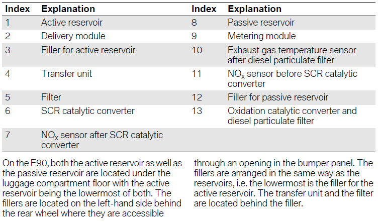

M-am uitat mai atent si am observat ca de fapt poza a 2-a si a 3-a de mai sus arata SCR-ul(Selective Catalytic Convertor) un alt catalizator cu uree, cel indicat prin 6 in poza 2.
Acest sistem este implementat pe E90 si E70, 335 si 335 Xdrive.
@ Cookie, iti sugerez sa te uiti si sa compari dupa poza pusa de Cosmin si sa vezi daca ai DPF separat sau nu. Daca nu este separat foarte probabil gaurirea si a catalizatorului (cu toate ca asta poate fi evitat acum cand stii..) duce la fum si mai mult.
