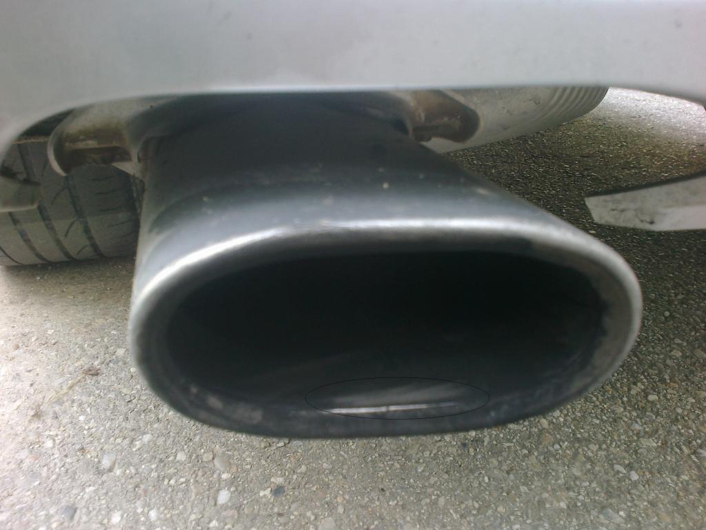

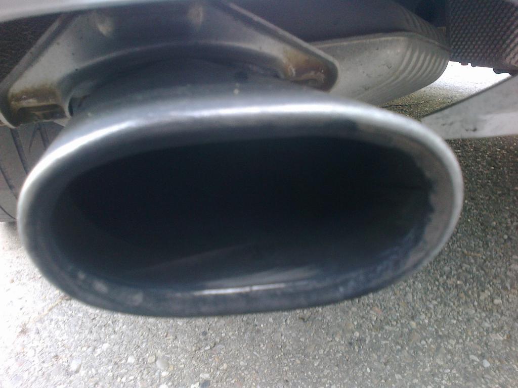

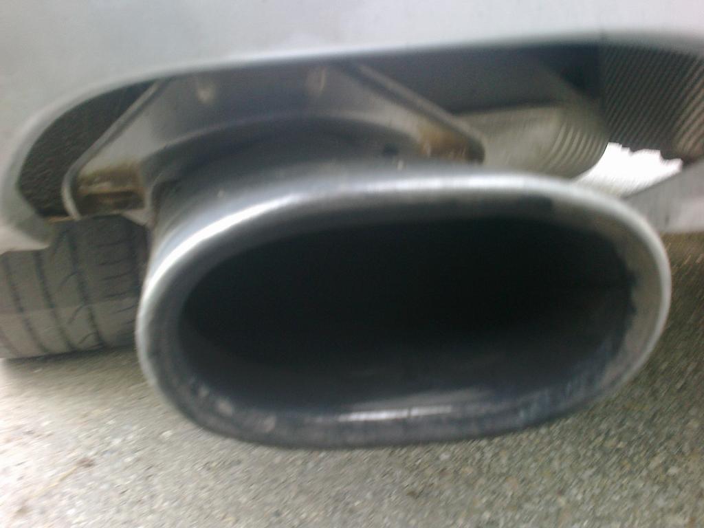

Salutare,
Pe scurt "problema" mea :
- DPF off fizic si din soft acum 2 ani la 208.000 KM
- motivul nu a fost faptul ca pierdea din putere si alte efecte care se intampla cand DPF moare "irecuperabil" , ci faptul ca de cand am luat-o timp de vreo 20.000 km, in fiecare zi imi aparea de 2-4 ori mesajul de eroare legat de DPF.
- pentru a scapa "definitiv" de mesajul stresant zilnic, am ales varianta off.
- evident ca dupa ce DPF devine fizic off, ceva fum negru , mai mult sau mai putin iese la orice auto care a avut DPF si nu mai are.
Dilema e ca nu stiu daca la mine e ok fum-ul sau nu. Idee ca finala de la toba de esapament se innegreste destul de mult. ( atasat cateva foto).
In poza nr. 2 unde am marcat si e mai curat sa zicem, dadusem inainte cu degetul.....
Ma gandesc sa modific evacuarea finala , pe modelul primelor modele de E90. ( cu "gura" de evacuare orientata spre sol)......
Alte idei aveti?

Salut.dețin un 320D 163cp din 2006,210.000km(momentan)la 208.000km am schimbat turbina și sau fĂŁcut 3 gĂŁuri de 16mm ĂŽn DPF!dar nu sa umblat la soft!dupĂŁ aceasta lucrare masina scoate fum la relanti.doresc sa aflu dak este ceva normal sau e ceva ĂŽn neregula cu parametri de funcționare a motorului!
Aștept un rĂŁspuns. Multumesc
Edited by Robert26
Nu prea e normal ca la relanti sa scoata fum, poate nu sunt indeajuns doar 3 gauri de 16mm, diametrul e prea mic pentru volumul de aer evacuat, incearca sa majorezi dimensiunea si numarul de gauri.
Ne e normal sa scoata fum daca faci dpf off. Mai bine anulezi de tot dpf-ul pentru ca o data gaurit dpf-ul nu mai are niciun rol. Il scoti de tot fizic dupa care il elimini si din soft si ai scapat.
Trebuie sa anulezi si fizic dpf-ul(in principiu se scoate si catalizatorul ca sunt legate) si trebuie anulat si din soft. Ca si fum e normal sa scoata cat scoate orice masina diesel, fara filtru de particule.
Turbina ai luat alta sau ai reconditionat-o?
