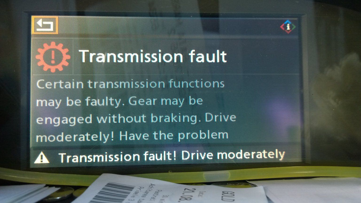

Buna ziua,sunt nou pe forum,dar sper sa ma puteti ajuta cu o problema la care de 2 saptamani nu ii gasesc mecanici rezolvare.

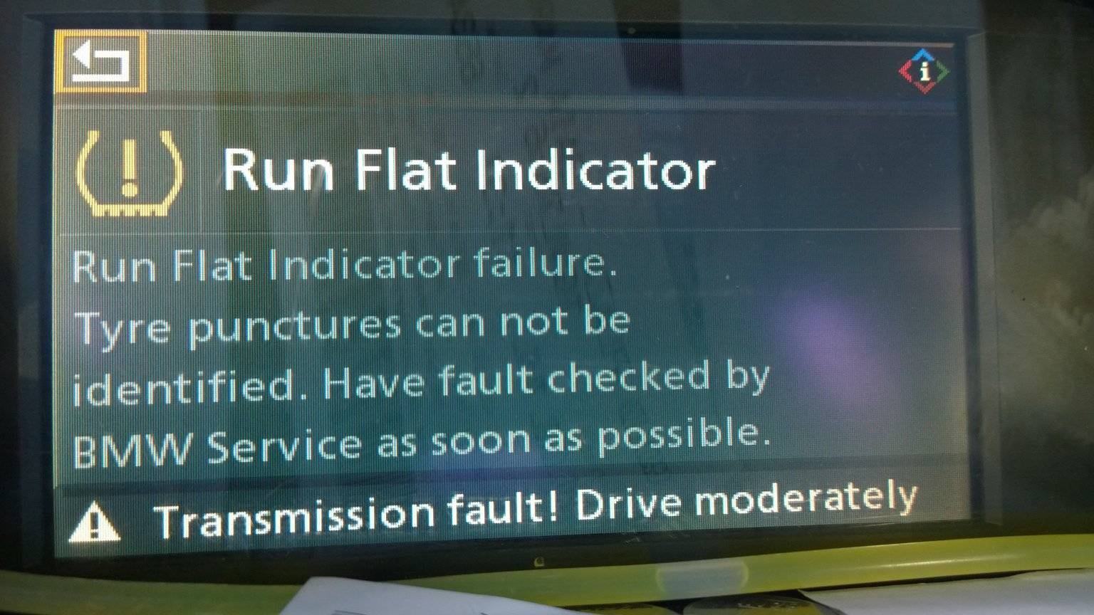

E vorba de un e60 525d de la inceputul anului 2005,si problema a inceput in urma cu o luna cand roata din fata stanga la 2-3 zile era destul de moale,si am schimbat anvelopa cu una semi-uzata,si era si de iarna,dupa cativa km a inceputa sa imi apara eroarea de la 'run flat indicator' am tras pe dreapta,am intrat in coputerul masini si cu motorul pornit am selectat 'yes' pt setarea presiuni,sau ce anume face,dupa o jumate de ora de stat in loc nu sa intamplat nimic...nu scria 'RPA active' cum era inainte ci doar 'initializing...' si tot asa a ramas.

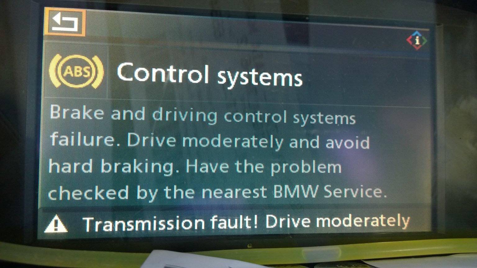

Zilele urmatoare au fost un cosmar,in drum spre baia mare (eu fiind din satu mare) mi-a aparut eroarea de la 'rpa' dupa care m-a bruscat putin si eroare la abs si la sistemul de transmisie.Am tras pe dreapta,am oprit masina,si a diparut eroarea,pana la intoarcerea in satu mare nu am mai avut nici o problema,cum am ajuns,am intrat la un service destul de mare Esedra,au puso pe tester,si au zis ca toate sunt ok,am pus anvelope noi pe fata,am schimbat placute si discuri de frana,iar azi dimineata iar probleme cu rpa dupa care bruscat erori la abs si transmisie,azi am mai trecut prin vreo 3 serviceuri auto,peste tot am lasat bani...si cand am ajuns aproape acasa din nou probleme.
Chiar nu stiu ce sa mai fac sau unde sa merg,Erorile ce le primesc vor fi in fisierele atasate sa va dati seama despre ce e vorba si sper sa stie cineva si rezolvarea...
Va multumesc anticipat.

Ca sa rezetezi rpa-ul dai resetare apare initializing, dupa aceasta pui masina in miscare nu mai astepti nimic , verifici dupa ce mergi ceva si o sa vezi rpa active.

Ieri zi azi am circulat fĂŁrĂŁ probleme,pana dupĂŁ ora 4 ce a puso pe tester si a sters toate erorile ,iar in drum spre casa a ĂŽnceput cu transmision fault,am oprit motorul,am repornit si iar a fost ok.Azi sper sa ĂŽmi ajungĂŁ cablul pt diagnoza,si o sa postez erorile si poate mĂŁ ajuta cineva cu interpretatul lor,cauza si gravitatea lor.
