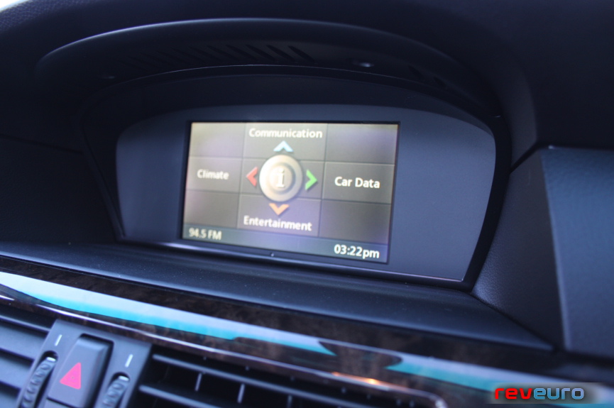

Legat de idrive eu am ca cel din imagine. Nu am in dreapta Navi ci CarData. Sa inteleg ca nu am ce ii face sa ii pun Navi din soft nu?
Edited by David Tibi
Nu ai modul hardware pt navigatie. Asa ca nu poti sa-i pui niciun soft ca nu are hardware pe care sa-l comande softul respectiv.
