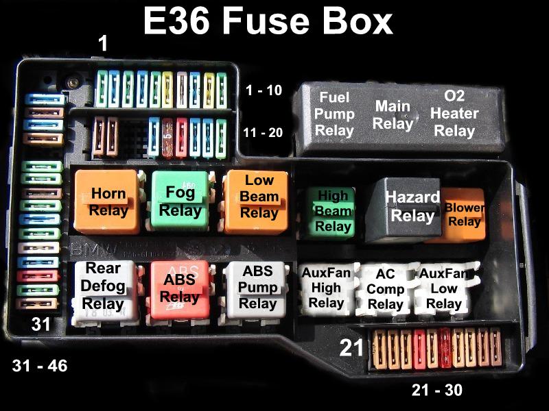

Pompa de benzina porneste printr-o sigiranta de 15 A,dar pompa nu se aude cand se amorseaza asa cum spui tu ,doar daca instalatia electrica e modificata ( care face sa se
atraga releul pentru a porni pompa de benzina ).

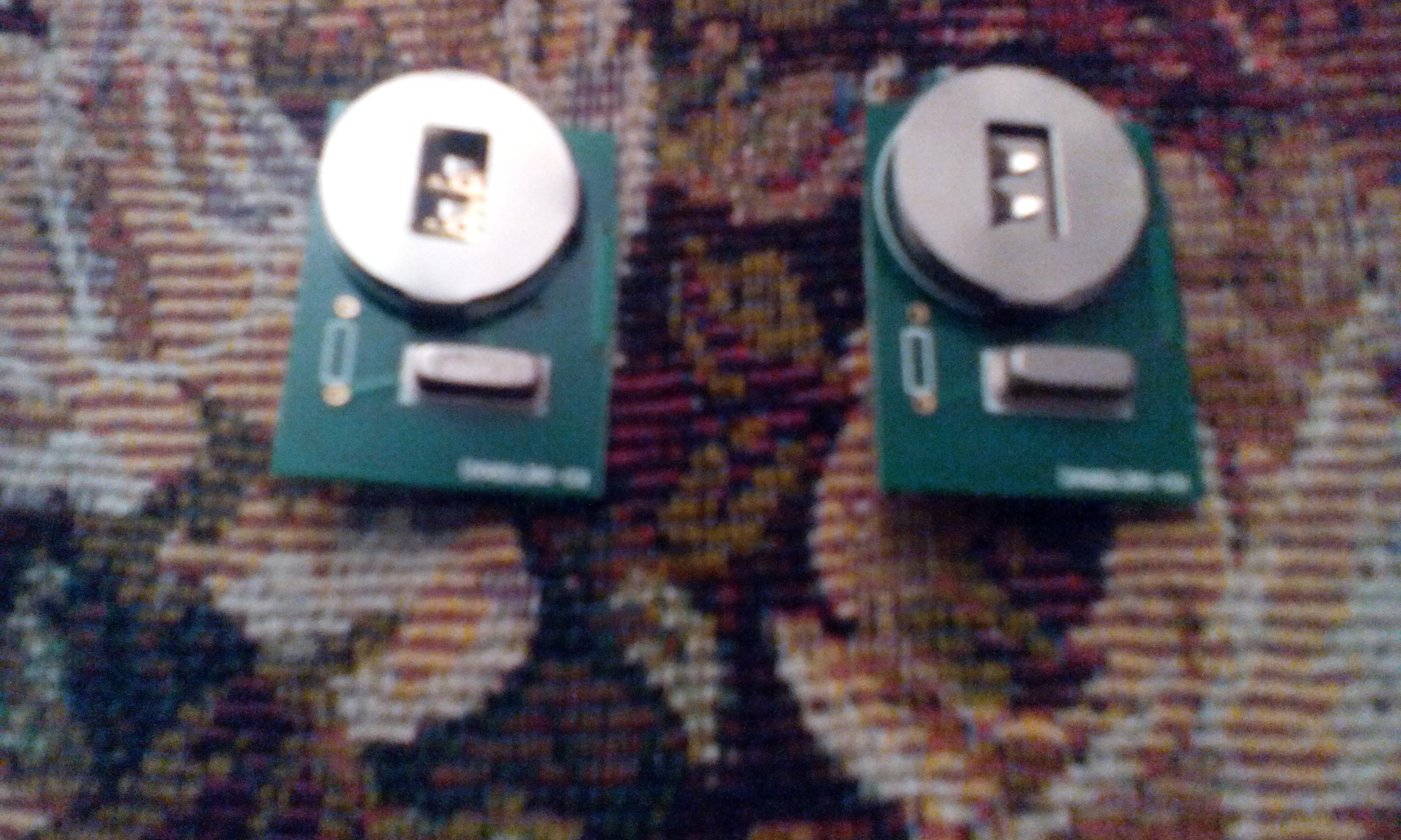

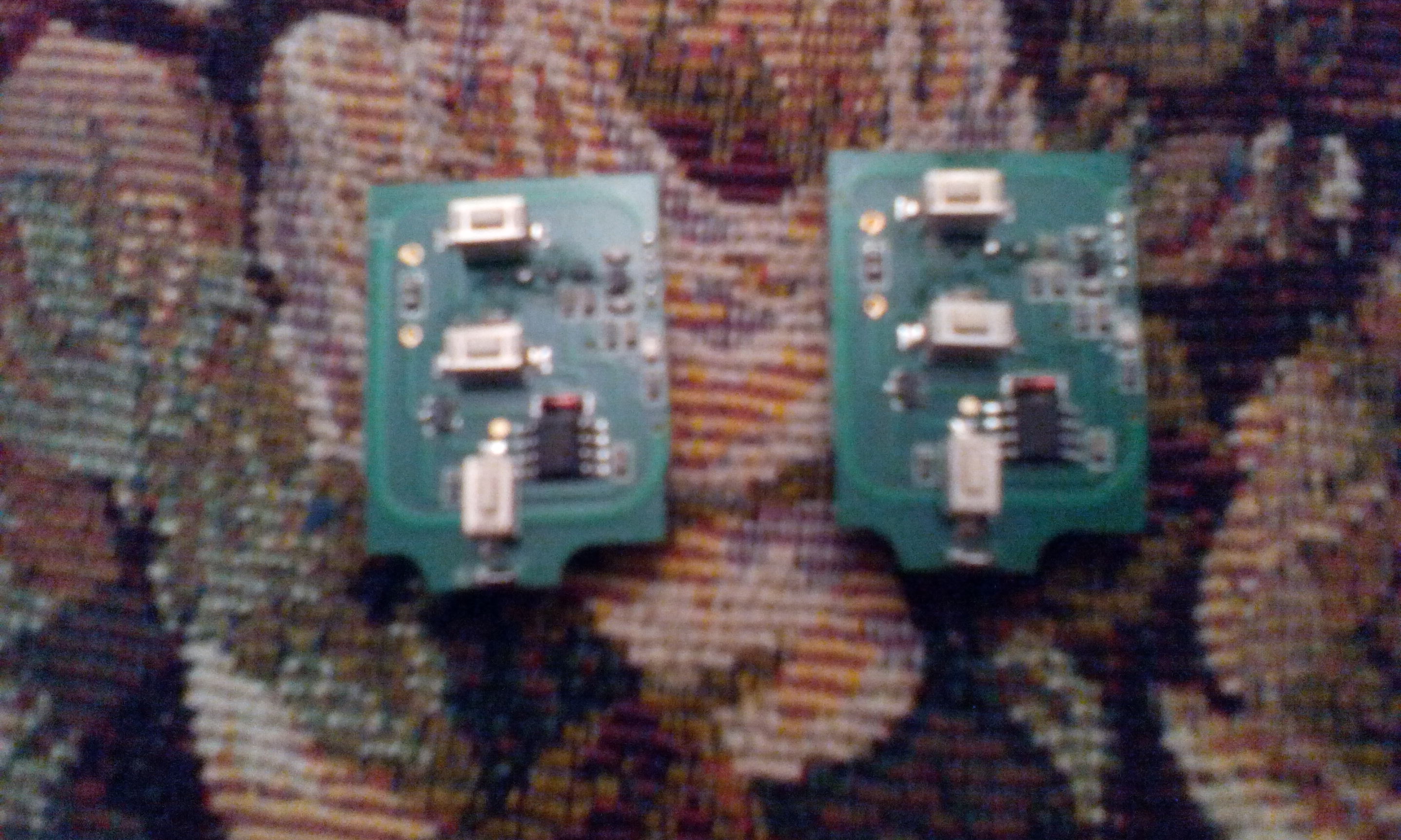

A mea e frate, am verificat, si ieri si azi, sigurantele pe toate pe alea care nu se vede rezistenta le am scos, ce nu am spus eu e , ca eu am Cheie briceag, facuta de celalt propietar, doua chei am , una care am folosit o ,si una de rezervã si amândouã au un fel de plãcuta cu integrate si cip cred, ala sa fie de vina , singer eu nu stiu care e cipul, pun cateva poze, lamuritima ,

deci tu acum ca ai schimbat bateria, bordul se aprinde, insa la automat nu da si nici pompa nu se amorseaza? Si eu cred ca tot imobilizatorul ar fi de vina sau cheia, nu o mai impinge ca o faci degeaba...parca exista o metoda de reinitializare a cheii fara a apela la INPA...
