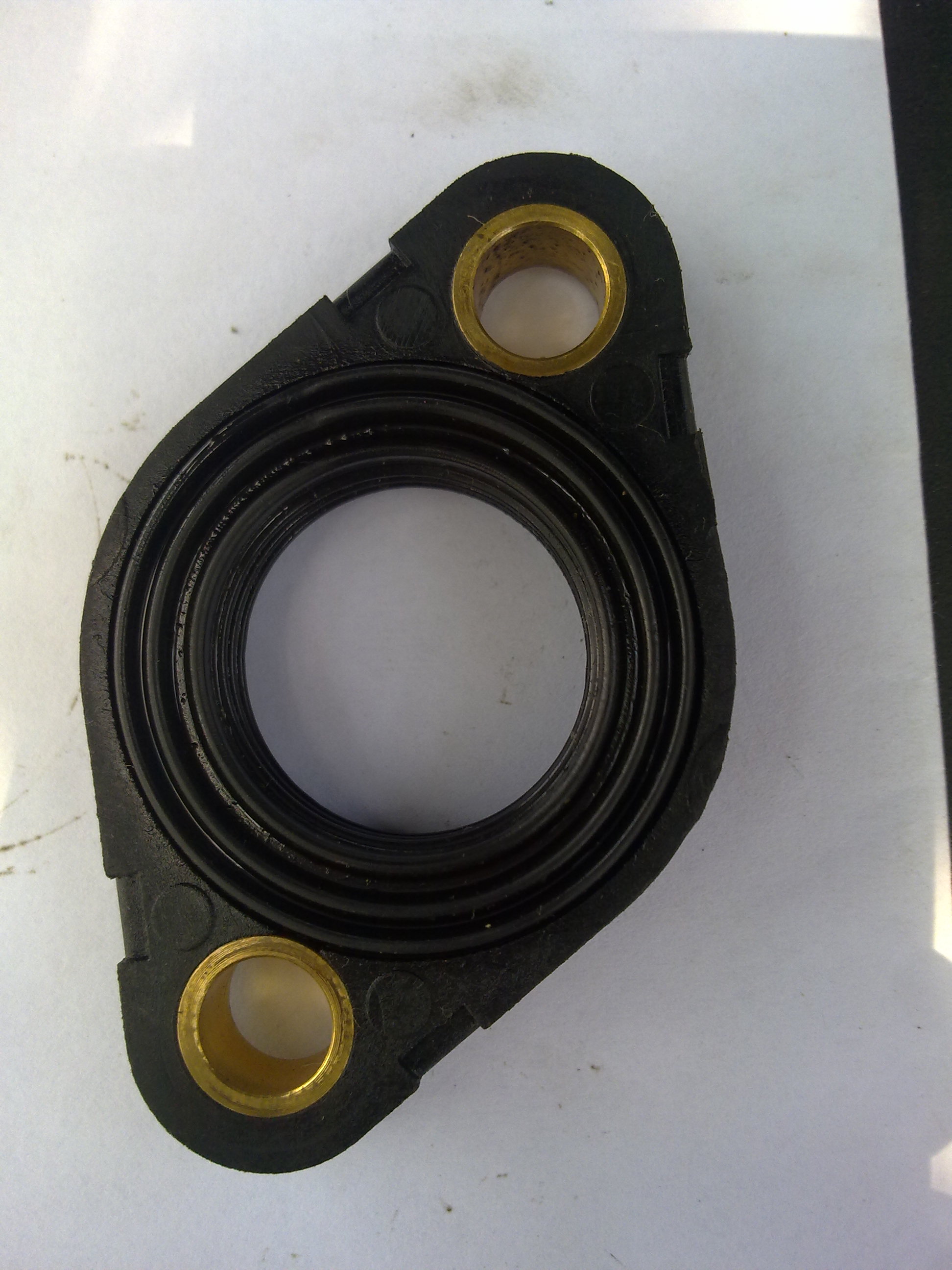

Iti spun sigur ca este vorba de o flansa mica care nu o gasesti decat pe original si ca sa ajungi la ea trebuie sa dai jos capacul de la motor ! Se crapa si uleiul care iese pe acolo se scurge pe galeria de evacuare ! Este o lucrare de 10 minute daca ai acea piesa ! Am avut eu fix aceasi problema !

schimba garnitura de la capacul culbutori si cea de la vacuum :thumbsup: ( am zis sa le schimbi pe aman 2 ca sa stii o treaba, desi in cazul tau cred ca principala sursa de pierderi este pompa )
