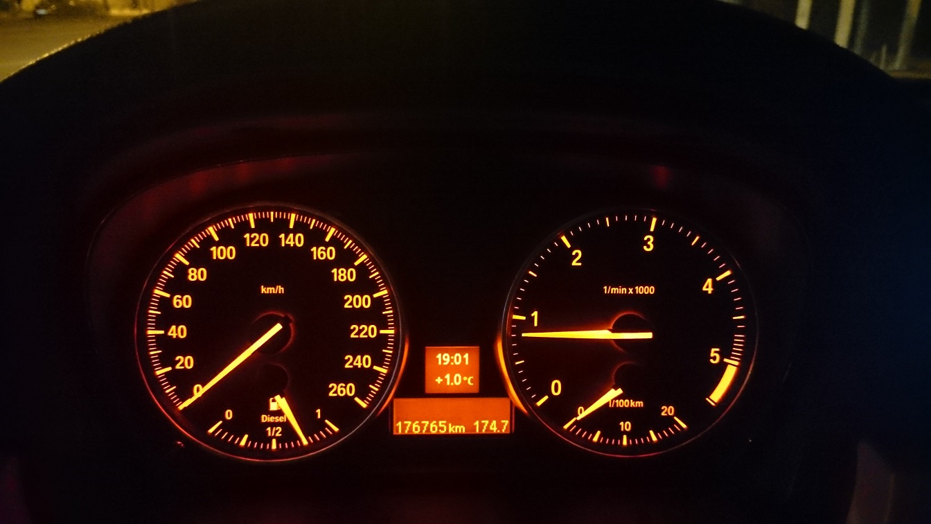

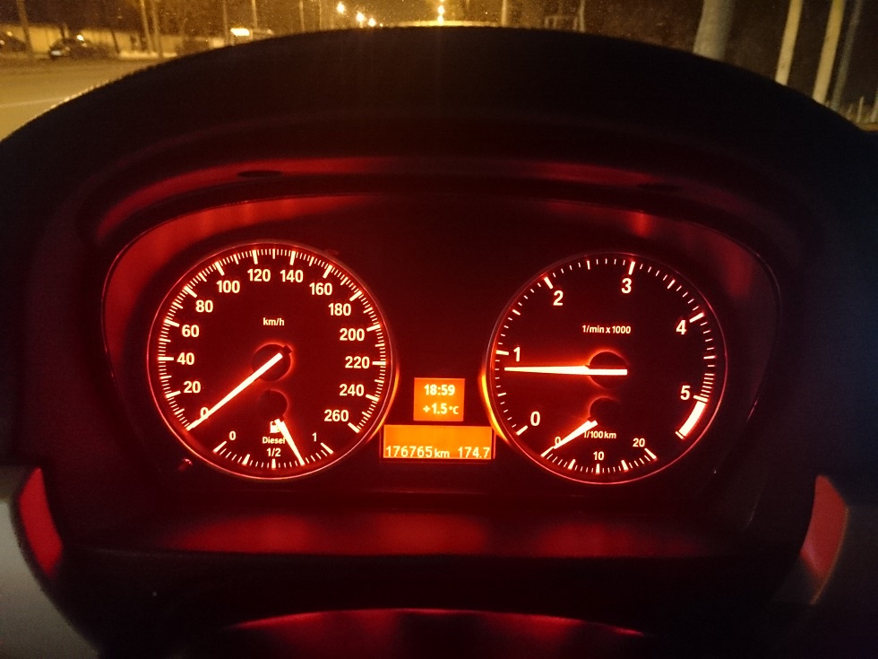

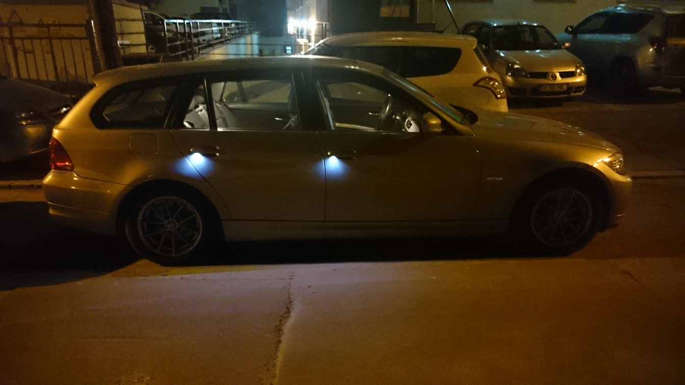

O sa pun poze si ceasurile - cateva poze de noapte :)

Si niste poze de noapte :ninja:
calitatea nu e cea mai buna, ca si celelelalte, sunt facute cu telefonul; deh, pasiunea mea sunt masinile, nu fotografia :pardon:

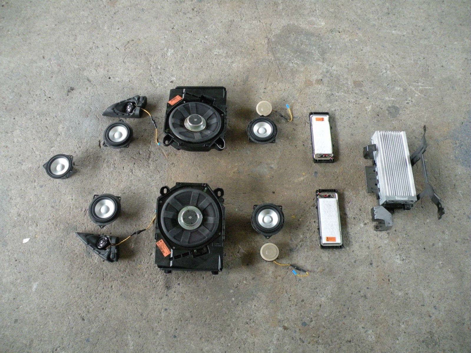

Pentru sistemul de sunet am urmat sfaturile colegilor de pe forum, si am ales sa merg pe varianta retrofit Logic7.
Asa ca am luat deja de pe ebay.de un set complet de E91 la un pret foarte bun (e drept, componentele sunt din 2007).
Pasul urmator - sa cumpar ce mai trebuie si sa gasesc pe cineva sa mi le monteze
Ce cred ca mai trebuie luat
- ramele de plastic de pe fata, cele cu loc pt tweetere
- cablajul pe fibra pt amplificator (aici am o nelamurire - cablajul boxelor ramane la fel sau trebuie schimbat si ala? sper ca nu)
- niste cleme pt prinderile de usi, just in case
- tweeterele spate nu cred ca le voi putea monta, sper ca macar boxele coplanare de pe plafon spate sa le pot monta

Ramele de plastic sunt ~250 RON noi OEM amandoua, sa gasesc greu SH
Cablajul pentru amplificator inseamna prelungire de fibra si alimentare. E mai usor daca ai bluetooth sau CD-changer, pentru ca ai avea deja fibra in spate. Cablajul boxelor trebuie refacut complet pentru ca se trage semnal din amplificator in boxe.
De ce sa nu poti monta tweeterele spate?
Headunitul ramane acelasi, se recodeaza si se schimba modul in care trimite semnalul, din analogic in digital.
Functionalitatea senzorilor de parcarea nu este afectata :)
Myx cred ca iti poate recomanda pe cineva sau poti incerca si la neo_anderson.
Subwooferele se schimba usor, trebuie sa desfaci scaunele si cateva surubele. Nu ar trebui sa dureze mai mult de o ora. Ai grija sa nu deconectezi mufa de sub scaune, pentru ca o sa iti apara eroare de airbag in bord si va trebui resetata. E destul spatiu si daca lasi mufa neatinsa. In cazul in care vrei totusi sa scoti mufa, deconecteaza mai intai bateria (borna (-)), astfel nu vei avea eroare dupa reconectarea ei.

In fetele de usi spate trebuie montate si boxe, nu doar tweeterele. Se dau gauri si iese ok, daca lucreaza cineva care se pricepe :).
Nu trebuie desfacut chiar tot, dar e ceva de munca: fetele de usi, ramele la usile fata, bancheta spate si scaunele fata...

Oare pot cumpara de la Bavaria si grilele de Harman Kardon pt woofere?
E91 are woofere pe usile din spate si pt varianta de baza (sedanul le are in polita spate).
