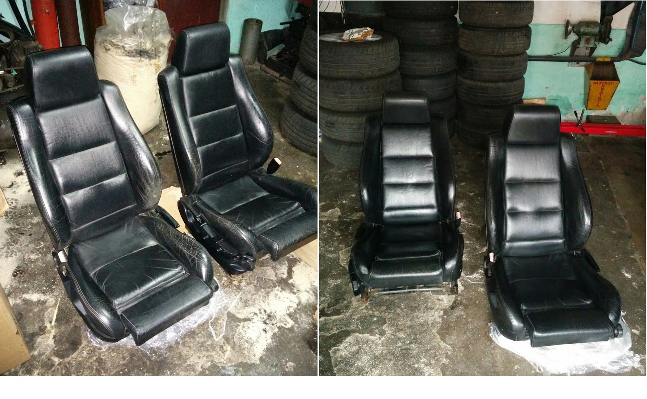

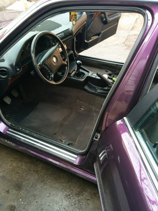

-Schimb scaunele cu unele de E34 (eventual modelul ala sport daca gasesc)
-Bara fara de V8 , posibil sa cumpar zilele astea doar buza si s-o adaptez
-Sa montez in bandouri pozitiile alea de USA
-Schimbat pragurile cu unele care sa aiba prinderile originale
-Si cel mai important, engine swap cu 2.5 la care o sa adaptez un turbo mai micut care sa nu necesite schimbarea internelor(aici ramane sa ma documentez ce si cum)

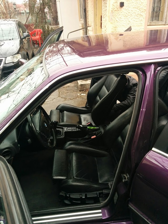

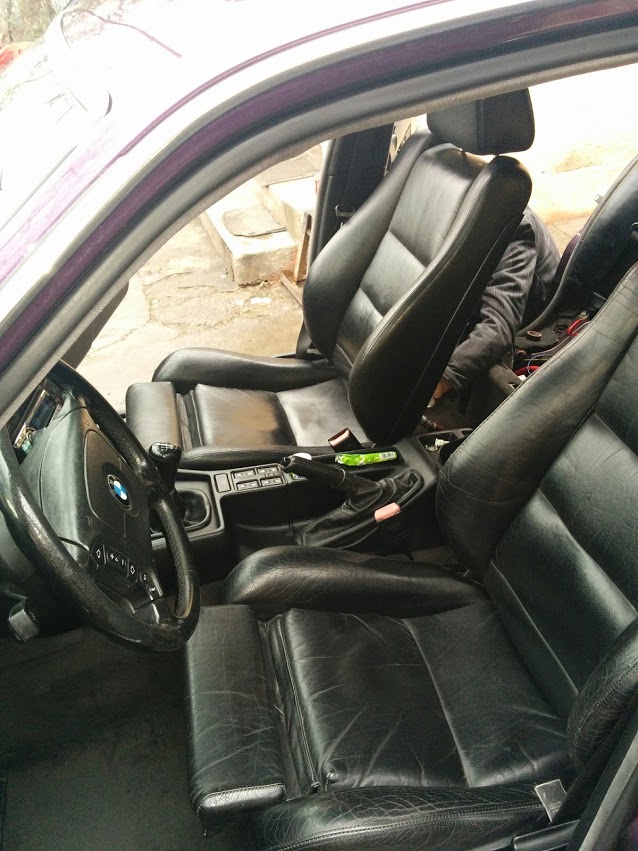

La mine s-a mai intamplat ca intr-un final am scapat de scaunele de E39 , le-am inlocuit cu unele de E34 Recaro in stare bunicica, urmeaza cat de curand sa schimb si jantele.
