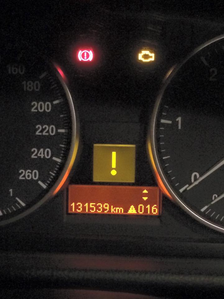

Buna. Detin un e90 din 2010, 318D si cand pun contactul imi apare semnul exclamarii insotit de un sunet de avertizare pana in momentul cand pornesc motorul, dupa care dispare, dar ramane jos langa kilometrii semnul exclamarii intr-un triunghi, atasez si o poza, ajutati-ma varog. Va multumesc
Ca regula generala, orice eroare, fie ca nu ti-ai pus centura, fie ca s-a terminat apa din stropitorul de parbriz, fie ca NU E ULEI SUFICIENT in baia motorului, toate sunt semnalizate in timpul mersului acolo (printr-un SINGUR simbol al mirarii)in DREAPTA-JOS, langa kilometri intermediari parcursi.
Cand uleiul pt motor e atat de important ...semnalizarea aceea ca NU E ULEI suficient in baie, la mine e chiar :censored: PERVERSA :devil2: , ca nici nu face zgomot :death: , se "aseaza" frumusel semnul ala al mirarii fara sa realizez :eek: )
Cum descoperi ce si cum?
Din butonul/clapeta de pe semnalizare intrand in meniul cu masina pe display..

Ai erori sau poate atentionari. Le verifici din idrive la Check Control Messages ori cum io zice pe la CIC. Mai este o categ de erori pe care idriveul nu le afiseaza, ci le poti vedea doar pe tester. Asta inseamna ca nici nu te avertizeaza de nici un fel.
La mine are semnul exclamarii si daca nu pun centura...

Cu riscul de a ma repeta :rolleyes: am spus in post mai sus ca pana si din cauza erorii de centura nepusa apare semnul acela in colt.
MERITA URMARIT acel sens si DIN ALTE CAUZE. si (cu riscul de ai contrazice pe altii) nu e adevarat ca "trebuie sa faci diagnoza" .. ci sa intri MAI INTAI in meniu de bord al masinii sa sa vezi detaliile aratate ca in manualul masinii. 8) :angel_not:

Am masina de o zi cumparata... si nu stiam, era lichidul de parbriz, va multumesc tuturor

pe net si semnul acela al mirarii daca e acompaniat de simbolul motorului se poate sa fie un avertisment de filtru DPF caruia nu i s-a facut, SAU, O PRIMA INCERCARE de ardere a noxelor a fost NEREUSITA (si de asta a a aparut semnul mirarii si motorul) si asta nu e de bine.
Fiindca esti proaspat posesor e bine sa stii despre presenta acestui filtru.

Semnul exclamarii ți-a apĂŁrut pt ca ții mașinĂŁ cu contactul pus aiurea, asa pĂŁțesc eu când dau cu aspiratorul ĂŽn mașinĂŁ (acesta fiind conectat la bateria de la masina) și nu țin motorul pornit. Cat despre triunghiul mic vezi sa nu te anunțe ca trebuie schimbat uleiul, filtrul aer, ca trebuie sa faci inspecția tehnica etc. Vezi ce ai galben și rosu prin bord atunci când treci prin meniul de jos din bord.
