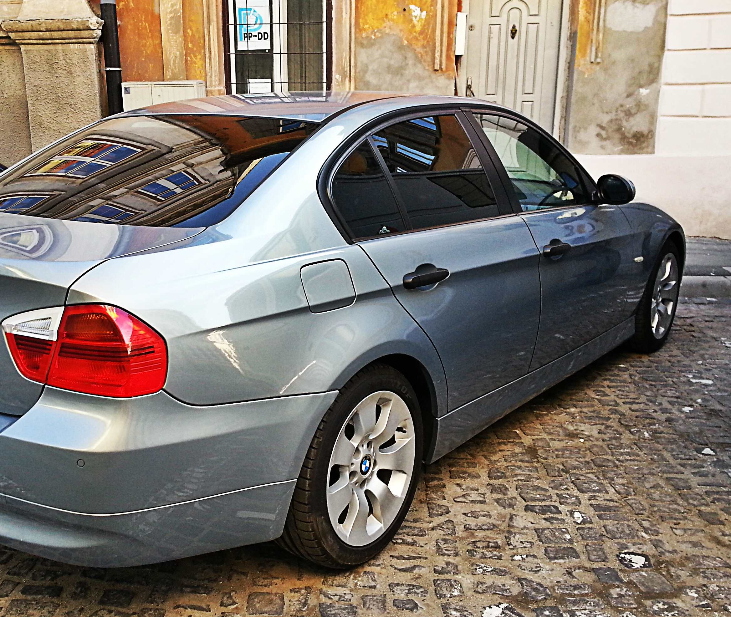

Banuiesc ca te referi la postul meu de mai sus. Masina ta oricum e mai rigida (in comparatie cu un VW Passat). Sfatul meu prietenesc: daca vrei confort mare, pastreaza jantele de 16" dar schimba cauciucurile cu unele normale (non run flat), sau daca te intereseaza destul de mult design-ul pune jante usoare de 17" cu cauciucuri la fel non run flat. Asa impaci si capra si varza, si pentru e90 jantele de 17" sunt ok. Arata bine, in sensul ca nu sunt sub dimensionate. Atasez poza sa vezi cum arata la mine pe 17" si nu am distantiere. Bafta!
post-69182-0-35815100-1429603295_thumb.jpg post-69182-0-41040500-1429603309_thumb.jpg
