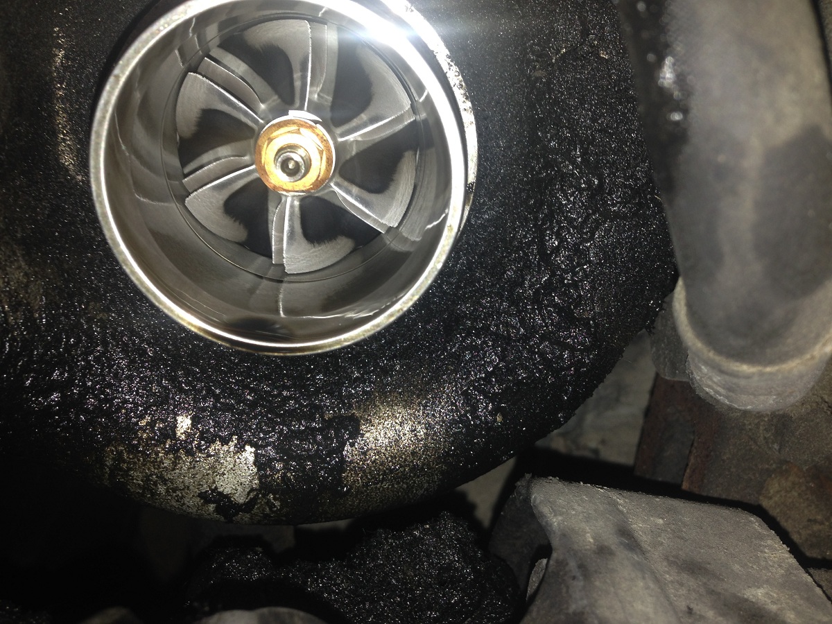

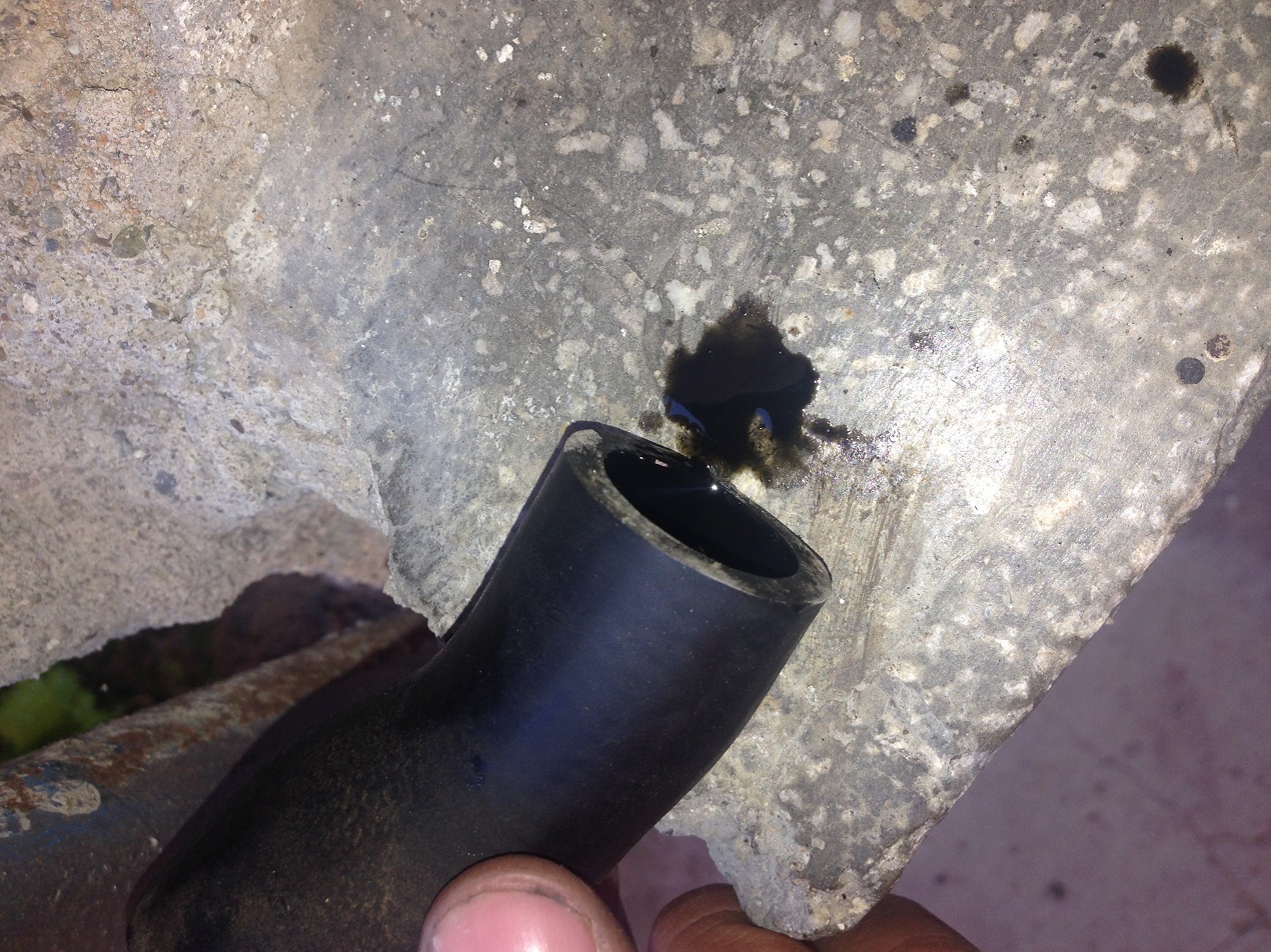

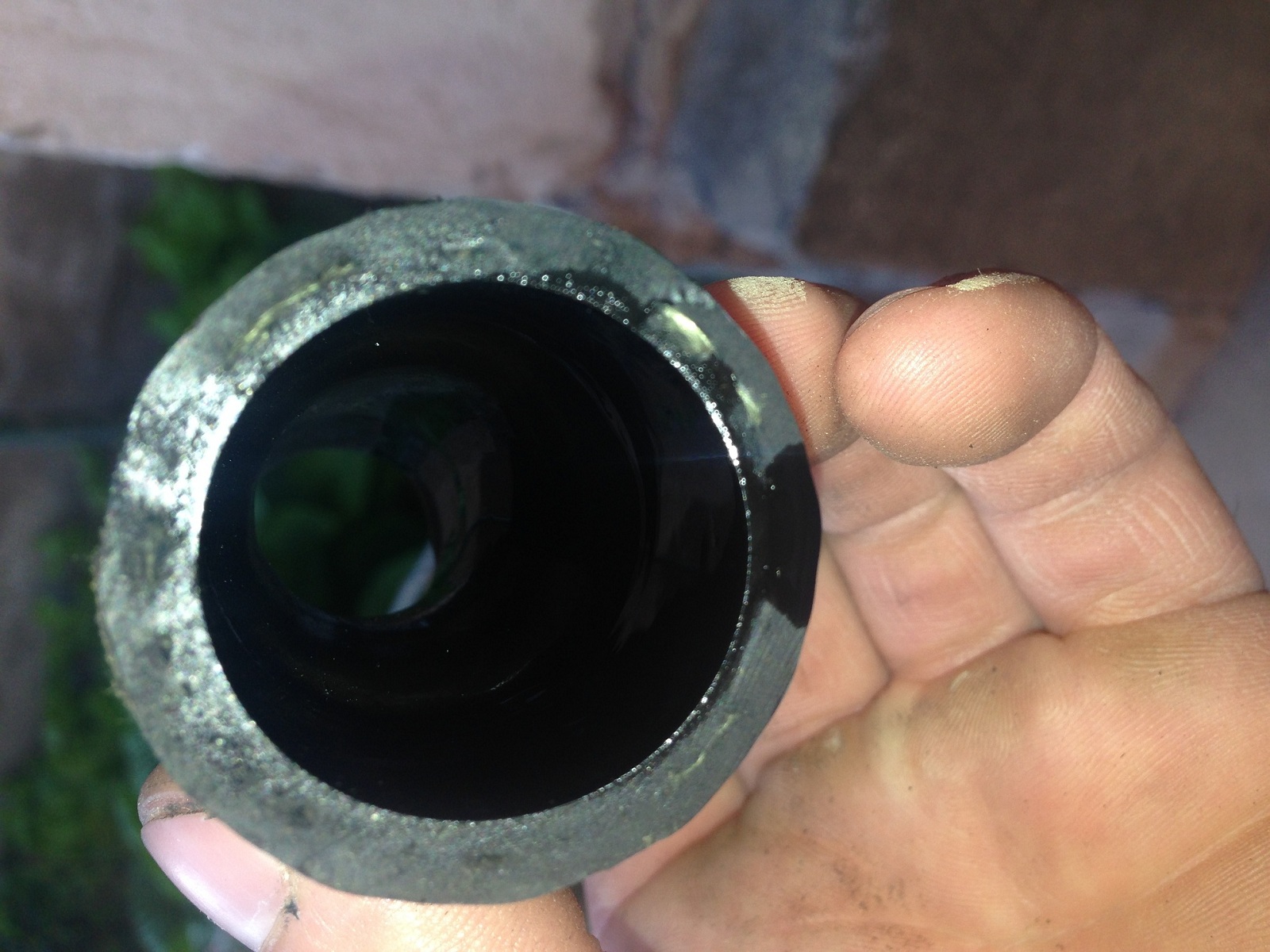

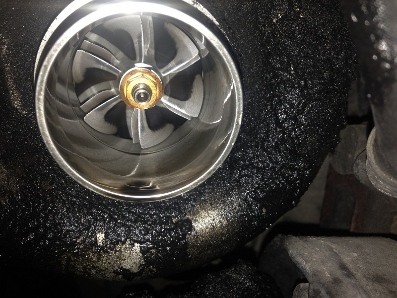

Verifica jocul axului turbinei: radial si axial.
post-31557-0-73340000-1431968490_thumb.jpgjoc nu are numai radial de se si aude cand misc de el.problema ii sa nu fie si de la epurator ulei in turbo ca azi m-am uitat si la epurator si am curatat tot uleiul care era pe acolo si dupa ce am facut vreo 50 km cu masina iar s-a adunat ulei pe furtunasul ala care intra in tubulatura pe unde trage turbo aer .
si ceva poze cu turbina
filtru epurator ii de tip vortex
Edited by raulnicolae
